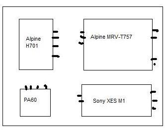

Всем привет!
Нужон совет... Имеем короб с усилителями 69х60см. Требуется организовать правильное эффективное охлаждение усилителей... чтобы они не задохнулись :)
Как лучше всего сделать? Где расположить вентиляторы? Обязательно ли ставить винты на выдув??? Или достаточно просверлить в стенке дырки..?
Купил обычные компьютерные винты залман 80х80 мм... Дуют хорошо и вроде тихо :D
Схемка...
Снизу никак не сделать. Короб в багажнике вплотную к задней стенке... Сверху тоже... там будут заходить в короб провода... (короб откидной).

Я бы сделал с торцов. Например, с правого торца два вентилятора, по одному у каждого усилка, на вдув, а с левого торца также два но на выдув. Пусть дуют вдоль ребер будет эффективно. Вентиляторы на выдув желательно поставить, т.к три усилка в таком маленьком коробе это не шутки, особенно летом.
Сверху и снизу короба особого смысла ставить вентиляторы нет, т.к смысл состоит не в том чтобы одним вентилятором нагнетать в короб холоддный воздух а вторым отсасывать горячий, который нагрет усилками, а увеличить теплосъем с поверхности усилителей, поэтому идеальным будет вариант дутья вдоль ребер охлаждения самого усилителя.
На выходе горячего воздуха вентиляторам уменьшить частоту вращения ,чтобы создать избыточное давление внутри короба для лучшего теплообмена.

Я бы в этой схеме поставил 1 вентилятор на выдув,а на противоположенной стенке сделал бы 2 отверстия(без вентиляторов),на мой взгляд этого уже достаточно.На самый *горячий* компанент можно поставить термодатчик и вентилятор будет включаться автоматически.

Цитата: "Снизу никак не сделать. Короб в багажнике вплотную к задней стенке... Сверху тоже... там будут заходить в короб провода... (короб откидной)".
А так не пойдёт?
http://foto.rambler....ver/9/DSCF0013/
http://foto.rambler..../2008_06090009/
http://foto.rambler....ver/9/DSCF8229/
http://foto.rambler....ver/9/DSCF8233/
Предыдущая "версия" короба под усилки имела два вентилятора, которые входили внутрь запасного колеса (вентили были по центру). В этом ящике вентили расположены широко, ибо запаску не вожу (только на дальнячок беру) из-за желания облегчить багажник хоть сколько - нибудь...:)
Зы: вентили потом поменял на большего диаметра и подключил на "вдув" снизу. Подключил парами параллельно - чтобы не шумели сильно...
Поддерживаю. Вентиляторы (хотя бы 2), прежде всего надо ставить на ВЫДУВ, а не на вдув.
И размер желательно побольше, от 120 мм и выше. Больше вентилятор - больше поток при меньших оборотах.
Так-то оно так...
Только если крышки верхние съёмные, - это же надо к ним (к крышкам) вентили снизу городить, провода питания делать с разъёмами, лишние сантиметры надо иметь над горизонтально лежащими усилками и прочим хозяйством - ящик "толще" получиццо...
А если снизу на "вдув" - лежат себе вентили "под ящиком" и не мешаю никому...
Зы: Заметил, что воздух в нише под запаску (под ящиком) имеет приятную свежесть и прохладу даже летом!:)

Если короб будет стоять вертикально (на узком торце) необходимо учесть естественную конвекцию...
То есть вход снизу, выход сверху...
Что бы не пытаться опрокинуть циркуляцию, а помочь ей...
Вдуваемый воздух будет циркулировать по коробу и не факт, что из отверстий будет вытягиваться самый горячий.
Выдув гарантирует отвод горячего "отработанного" воздуха и приток свежего.
Прохладный воздух быстро закончится, и что тогда?
Вентилятор на вдув будет гонять туда-сюда горячий воздух по всему коробу.
Можно поставить эксперимент, что эффективней, вдув или выдув, но зачем?
Обзор компьютерного оборудования с высоким тепловыделением показывает, что отводят горячий воздух, а не вдувают холодный.
Да эт понятно...
Просто иногда я делаю не "как лучше", а "как удобнее и проще"...:)
Зы: А тема "перегрева" усилительно-процессорного хозяйства, на мой взгляд, несколько преувеличена... У меня всё время сильнее всего греется ГУ !:)

#20 OFFLINE   Kukoc
Kukoc
    • Откуда: Тучково, Россия
  • 70 сообщений
  • Регистрация: 06.04.2009
Отправлено 24 April 2009 - 22:39
нехотелось бы вступать в полемику но ещё раз процитирую вас:
Зы. Вспомним корпуса комьютеров. На входе никто не ставит кулеры, ибо не нужны, нужно удалить горячий воздух, а не нагнать холодного.
Кулер на проце был и не самый хреновый между прочим без него проц AMD живёт секунд 5 наверна
а корпус у меня был без воздуховода, кстати кулер на процессор нагнетает или отводит воздух?
Если использовать аналогии с компьютерами, то кулеры нужны и на ВХОДЕ и на ВЫХОДЕ... Для примера могу привести корпус "Cooler Master STACKER" с 2-мя и более кулерами на вдуве и на выдуве, а его не лохи проектировали:) А процессорный кулер воздух НАГНЕТАЕТ, и чем больше холодного воздуха ЗАКАЧАЮТ в корпус кулеры на вдуве, тем лучше ему будет работаться и тем эффективней будет охлаждение.
Неспроста рекорды разгона ставят на "open stand" котрому вообще не требуется принудительная подкачака воздуха.
