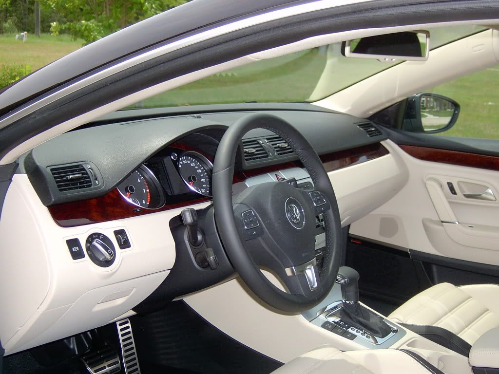

День добрый.
Заимел себе сей прекрасный аппарат 2010 года выпуска. Купил у знакомого в хорошем состоянии и очень приличной комплектации. Теперь езжу по первопрестольной, получаю удовольствие. Вот только удовольствие получается не полноценное, без хорошего звука.
До этого был Опель Корса Д, музыка стояла та, что в подписи. Салон в Корсе для звука один из самых благодатных - очень глубокая панель, есть места в уголках окошек для СЧ и т.п.
У нынешнего авто стоит система RCD-510, которая мягко говоря даже не дотягивает до опелевской штатной. Более того, акустика стоит в штатных местах и поэтому звук оттуда выходит не "по-аудиофильски".
Решил на будущее засунуть туда свою старую систему, возможно с небольшими корректировками в части ГУ/Усилитель, но больше волнует вопрос размещения динамиков в авто.
После визуального осмотра, выяснилось, что передняя панель в авто: во-первых, куцая, читай неглубокая, а во-вторых, сделана из мягкого благородного пластика, который не хотелось бы портить.
В авто есть места для НЧ, СЧ и ВЧ динамиков, вот только размещение СЧ очень компромиссно на мой взгляд - чуть выше НЧ и под наклоном. Сейчас СЧ места пустуют (туда ставят акустику Динаудио под заказ).
Вопрос: может кто встречал пример хороших и удачных инсталлов в Пассат СС без конкретной переделки передка, или я обречен кататься со штаткой, максимум 2-ух полоской. Я понимаю, что можно вкорячить СЧ в стойки, но не очень хотелось потерять в изяществе авто плюс машина стоит на улице - могут скоммуниздить.
P.S. Просьба не предлагать остановиться на 2-ух полоске - я уже это прошёл, не вернусь.

в пасатах CC и в B6 вроде одинакавая панель - обшива дверей. Есть ссылка на инстал в B6
Что в новом, что в старом Пассате СС - панель одинковая, это я знаю точно. По поводу обычных пассатов, скорее да, чем нет. Но утверждать не буду. Вопрос собственно не в этом.
Проблема кроется в штатных СЧ местах. Будут ли оттуда хоть как-то правильно играть СЧ-динамики:
На это фото видно чуть лучше эти места, сразу над мидбасом:
Лучше чем просто 2-шка:)

Красивая машина у (VW самая красивая) ради такой машины можно и всю систему заапгрейдить.Делать ПОКА все таки двушку ,с возможностью(если точно нужно) добавить потом сч.В таком салоне да и не только таком трешка почти вседа выглядит колхозно как грибы паразиты на дереве .
Делать буду, но позже.
Мне не хочется делать колхоз, но хочется заинсталлить 3-х полоску. Для себя я уже давно решил, что в авто это единственный правильный вариант.
Смущают эти подиумодовороты. Не получится ли каша с жопой?

Отправлено 21 June 2012 - 22:40
Место под СЧ, мало того что низко, так еще и доворота никакого нет - СЧ стоит на 50-70мм ниже сетки (обивки) в вертикальной плоскости. Довернут/вынести диффузорник не представляется возможным. Мб можно нормально поставить купольник.
Мучались делали СС с трешкой сток. Теперь делаю подиумы ВЧ, что делать с остальным - ума не приложу :( http://bibituning.3n...f1f58169f0c4904

да уж как всегда - компромис не в пользу звука ... и даж не в пользу удобства, скорее - дизайна.

при установке СЧ в штатные места из минусов ты получишь только очень близкую сцену и это никакими настройками не вытянуть, высоту можно попробовать, а вот расстояние до сцены - увы. Из плюсов: объем, хотя для 3в2 это не актуально, жесткость крепления, близость к миду, меньше разность расстояний между левым и правым СЧ

Миша, я бы сч в уголки зеркал поставил. В штатных местах совсем не фонтан будет. С 3W2 думаю колхоза не будет! аккуратные подиумы получатся, не мешающие обзору.

Паша, спасибо. :-) Хотел показать, похвастаться перед отъездом, а кто-то на золотистых песках текилу клубничными фрешами запивал в это время! :D:D
[quote name='S@NTEY']Миша, я бы сч в уголки зеркал поставил. В штатных местах совсем не фонтан будет. С 3W2 думаю колхоза не будет! аккуратные подиумы получатся, не мешающие обзору.[/quote]
СЧ в уголки зеркал? :eek::confused: Обрати внимание, что двери безрамочные! а ВЧ тогда куда?
[quote name='MIK'][quote name='chip tuning']День добрый.
ОФФ-топ один раз, клиент на СС приехав в студию, просил улучшить систему. цитата "подбор динамиков необсуждаем, там Динаудио!" :D[/quote]
Я думаю, в штатной системе они точно не являются слабым звеном, и если не хочется сильно заморачиваться, я бы тоже их не менял.
