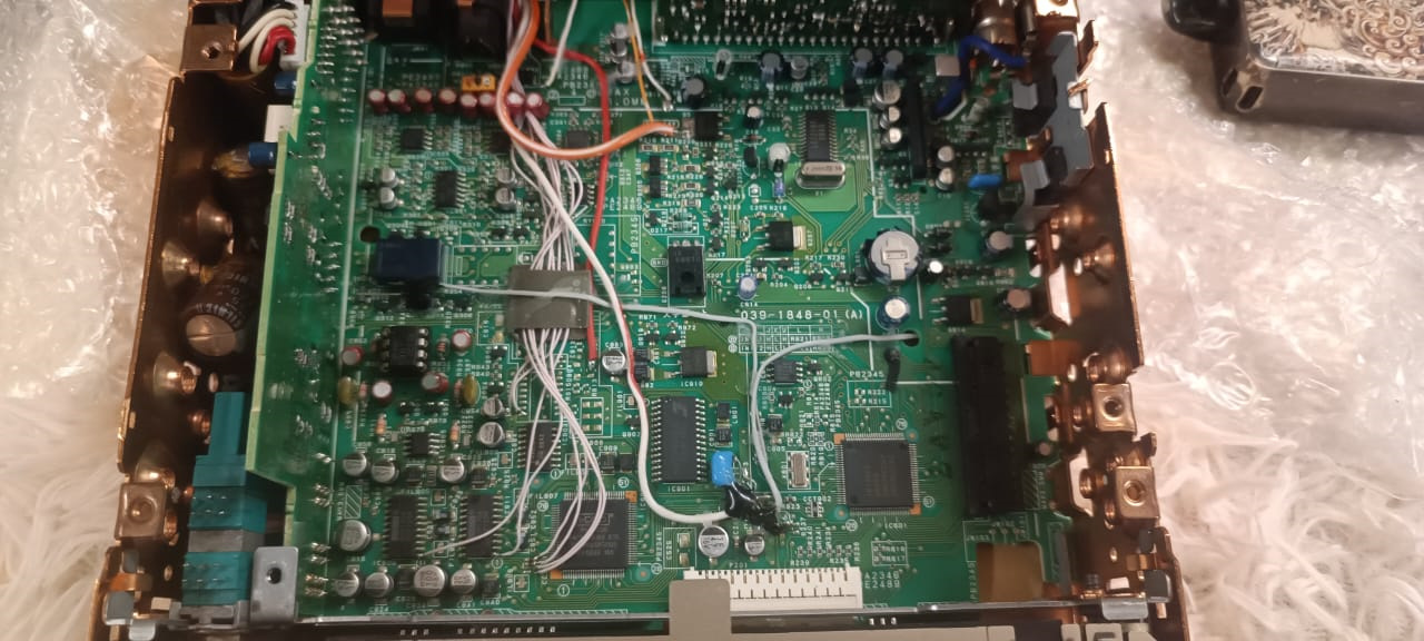

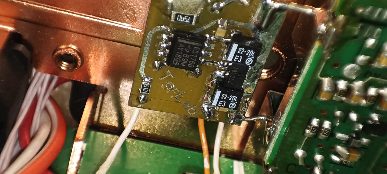

#11 OFFLINE   iskander80
Отправлено 07 April 2023 - 08:21
Алексей из Ростова реализовал вот так:
При работающем CD (даже без диска) тумблером можно переключить источник ( CD или кокс)
На входе трансформатор и плата транссивера...
Понимает до 24/96

#12 OFFLINE   Luci Ferrum
  • 6498 сообщений
Отправлено 07 April 2023 - 12:46
Мне Георгий (ПрофНимнул) сделал очень быстро. Тоже работает и CD и цифровой коаксиальный вход. В приоритете звук от коаксиала. Нутро не смотрел :)
