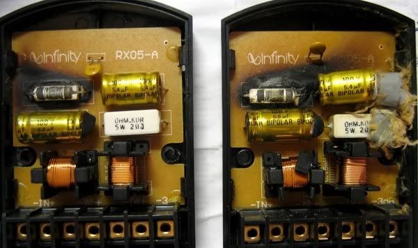

Вот мне кроссовер на работу принесли .... тоже грелся :D Изображение
Красиво..... :D
Гы :) . Народ безумствует :) . Даже конденсаторы повзрывались. Это скока ж надо было впердолить? :D
У меня таких целая коллекция.
