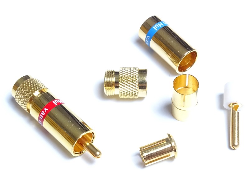

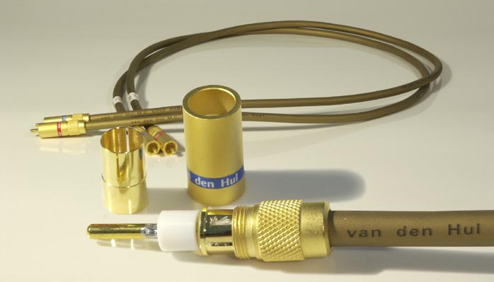

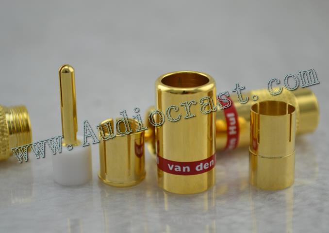

да, нюанс в "распайке" - есть!
в штатной разделке коннекторами С-8.4 ни Digi-Coupler, ни Name - не требуют распаивания :smile:
центр. жила проводника просто вставляется в трубку центр. пина, и зажимается механически-резьбой коннектора
экран-тонковолосняк зажимается тем-же способом, только гильзой под корпусом рса (центр. пин рса-коннектора изолирован от гильзы фторопластом):
в случае использования с одной стороны проводника коннектора - BNC -9.0, алгоритм действий тот-же
при отсутствии фирм. rca-коннекторов, разделывая - "на коленке", паять можно как обычные сигнальные симметричного конструктива

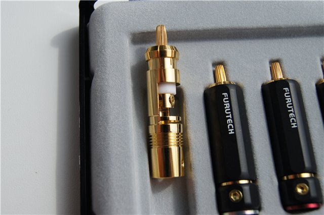

Да на всех нормальных коннекторах центральная жила паяется. И на бюджетных CARDAS,и на дорогущих WBT, и на приведенных фото ВД Хул паяный. На Eihmann Bullet Plug паяется и экран, но там другая конструкция с точечные боковым контактом.
да ну на!?
ни на одних из своих фурутеч не паял. Болт. Там - болт.
может новодельные под коаксиал от деда имеют пропил под фиксацию пайкой
у фирмовых брендОвой разделки старых коаксиалов в центр. пине коннектора - небыло. Зажим как цангой
