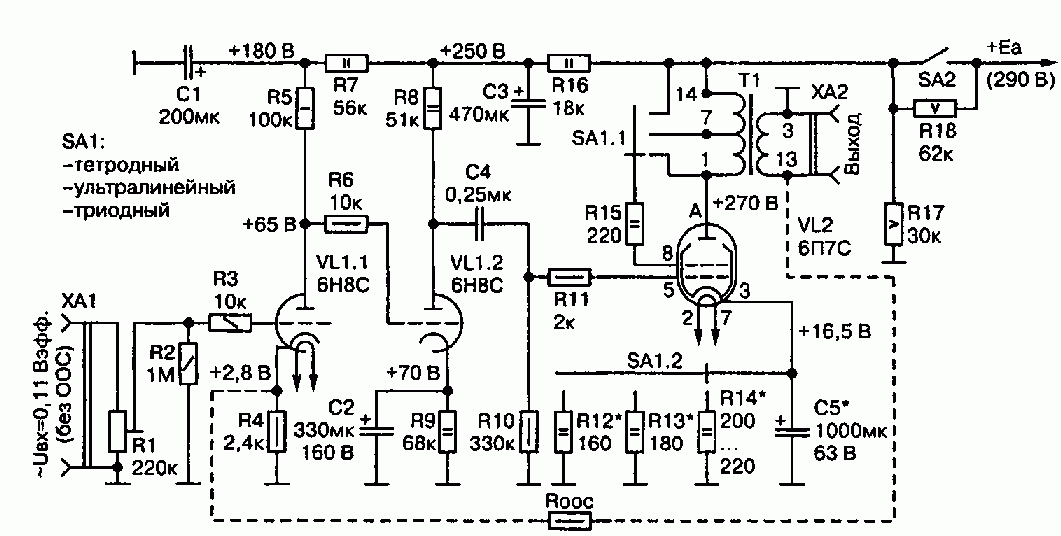

Начну с конца - "лучшего режима", как лучшей магнитолы или лучшего усилителя не существует.
Пентод - это лампа с высоким коэффициентом усиления и высоким внутренним сопротивлением. По характеру искажений ближе к более кривым транзисторам. Как правило, схема на пентодах неработоспособна без ОООС.
Триод - это грубо говоря пентод, но со встроенной ОС. :o  Многие пентоды имеют стандартное "триодное подключение", при котором становятся почти триодами. Но при этом снижается выходная мощность.
У усилителей с выходным каскадом на триоде без ОООС как правило, достаточно высокое выходное сопротивление, что накладывает некоторые ограничения на применяемую акустику.
Так как пентод вообще без ООС редко используется (его выходное сопротивление еще выше), то обычные пентодные усилители с ООС ближе по согласованию с АС к обычным каменным.
При ультралинейном подключении у выходного трансформатора делается отвод от примерно 30% обмотки и этот сигнал подается на вторую сетку для линеаризации характеристик лампы. Искажения при этом падают, а мощность остается практически та же, что и при обычном пентодном подключении. При ультралинейном включении можно не устраивать общую ООС усилителя.
Вот например.
Популярно тащемта тут: http://musicangel.ru/mess134.htm
Что лучше - параллельное включение двух триодов или один более мощный пентод - я бы постарался избежать такого выбора.
"Маша - это Маша. Но два раза - это два раза." (с)  :rolleyes:
Но с другой стороны, для двухтактного режима какая нахрен разница - вроде криво, а четные гармоники все равно вычтутся. :D
иногда еще с транса заводят катодную ООС и резистором сетки играют - для выбора режима, насколько пентод становится триодом, это тож по сути UL
не до конца, очень много останеться )))
лампы не симметричны, трансы тоже, а с учетом реактивностей трансов и конденсаторов - фаза так разбегается, что полного подавления не происходит (а у высоких порядков гармоник может и рост быть, если они в трансе не сгинут)
