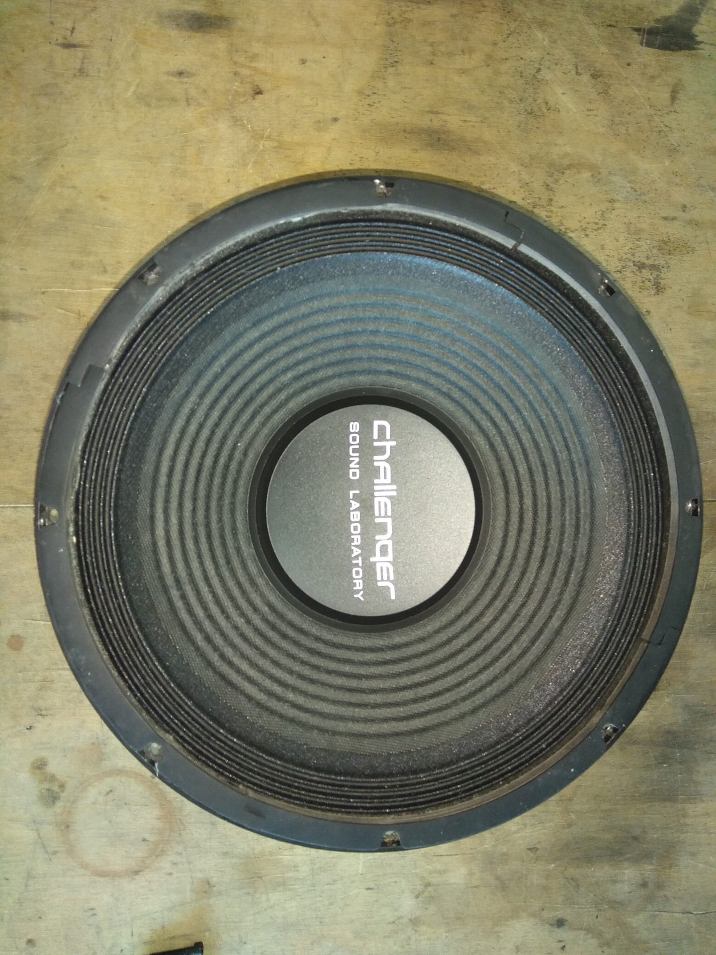

Почему Макс-Лайн - нет?
Он как раз по канонам фришных динов сделан и по параметрам тоже.
https://a.d-cd.net/W...gBVmOA-1920.jpg
А вот Прошка - с резиновой "губой" не внушает оптимизма.
Новый Опус - и на слух,и по моделированию весь его пыл уходит в инфрабас.
То есть туда куда НЕ нужно.
В общем я его не понял и распрощался с ним в пользу Макса. ;)
Сообщение отредактировал: DM Rocker - 04 October 2018 - 21:55
У меня максы были 10-ки, аж две штуки. Разминал я их, разминал, но ...очень жёсткий подвес пилоорбразный, в нём какие-то процессы происходили, что при выходе на более-менее амплитудное движение, возникало противное "пердение". Т.е. ход им был противопоказан и даже вдвоём они мне нужный уровень баса обеспечить не могли.
Попробовал и двенашку- ровно такая же ситуация, только чуть большую амплитуду допускал. Я отвёз его в аИЕ и мне просто поменяли подвес с пильчатого на двухволновой, всё сразу встало на свои места и саб ожил.
П.с. Прошка под негров вообще лучший фришник был. Жаль, что я их не слушаю. Но и попсу всякую, и электронику- на ура, только по низу отфильтровать нужно аккуратно.
Твои жанры-нет, не играл.
Призвуков я пока не услышал никаких.
Может быть саб таки размялся( брал б/у).
Отфильтровал аккуратно снизу , результат мне больше нравится ,
чем от резиновогубых сабов. Я пробовал ещё один саб из
простеньких Киксов  - результат был таким же неудовлетворительным.
