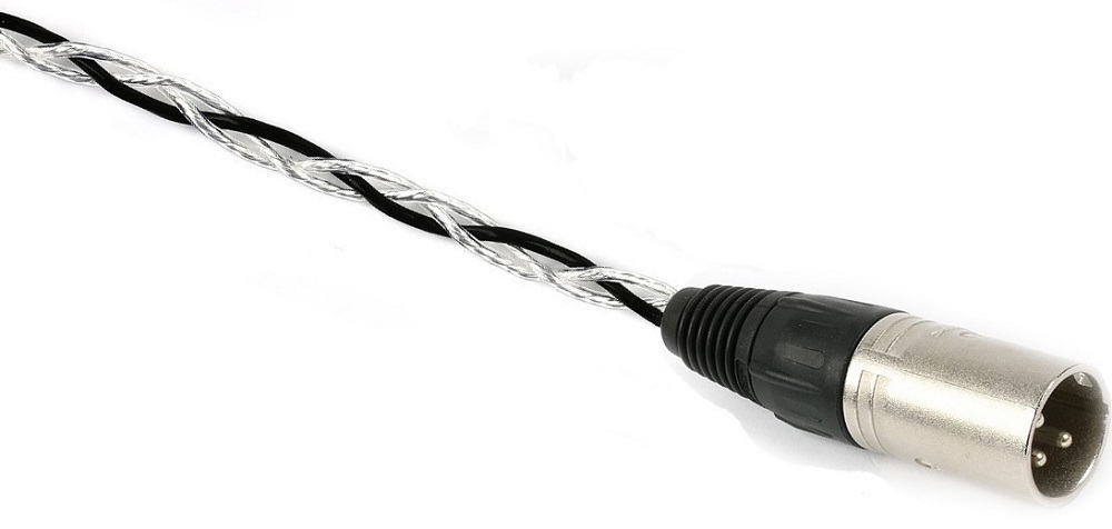

Два провода на сигнал ли один
Кстати, если баллансник просто витая пара в экране (по сути двухпроводной Коаксиал) то как раз надо сигнальную землю давать по второму проводнику, в экран запаивать только с одной стороны..
Как пример другого подхода Вам Кимбер:
Pbj, Hero, Silver Strike имеющие как по одному проводу на сигнал, (SS,  PBJ) так и по два (Hero)
Кстати а вот SS под балланс имеет два серебряных проводника, а под РСА один.
Так что Вы скажите, что за провод, а мы расскажем, как его распаять.
