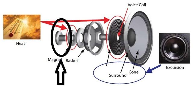

разбитые части ДГ -это немного другая тема .То о чём писал я-это случай с которым сталкивался не раз,когда задняя часть(обозначил чёрным) отклеивалась,часто от удара смещаясь в сторону и катушка начинала затирать .
при кажущейся простоте "приклеить",нужно сделать это тщательно сохранив равномерный зазор в магнитного зазора,для этого необходимо  разобрать весь дин.
Иногда шайба на которой приклеен сам магнит ,кроме клея сидит и на заклёпках.-тем не менее вырывает и их тоже
Мне показалось  здесь речь идёт о похожем случае
