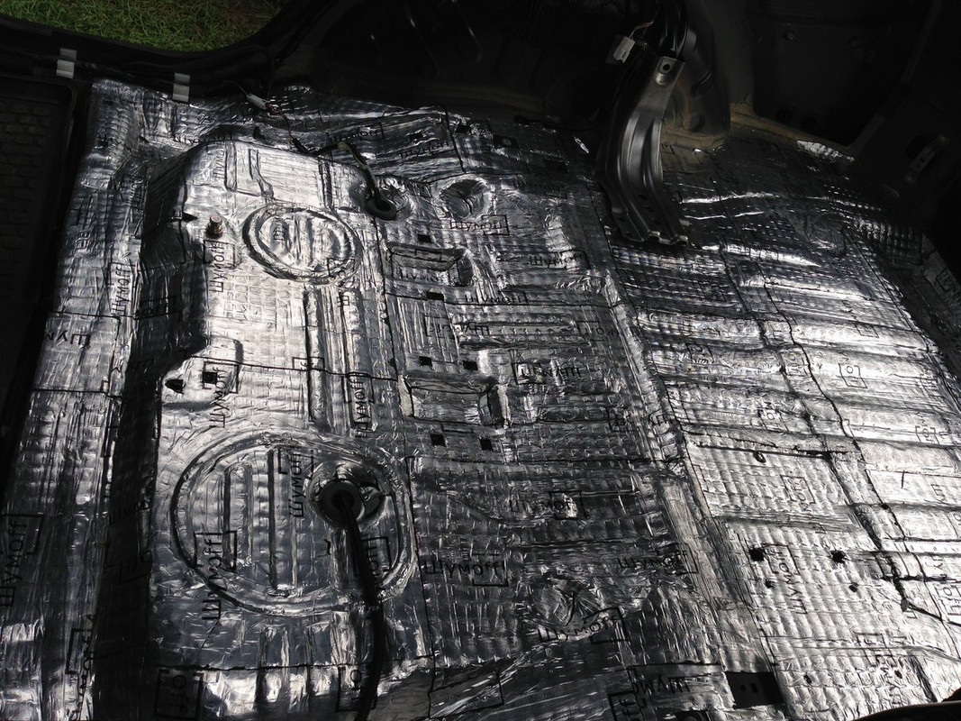

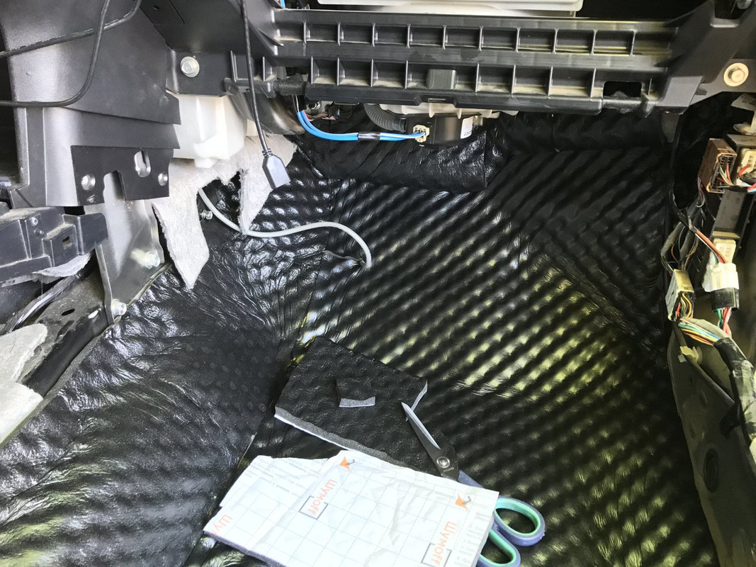

Занялся шумовиброизоляцией салона.
Сейчас встрыл полы после 8 лет, так вот такое
Сейчас встал вопрос чем поверх выибры закатать пол ?
Есть модные материалы от СТП - Сэндвич Qattara  , есть от комфорта Comfortmat Blockshot или может что-то более эффективное посоветуете?

***Господи... сколько ж  у тебя терпения!?:)

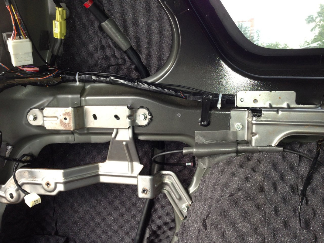

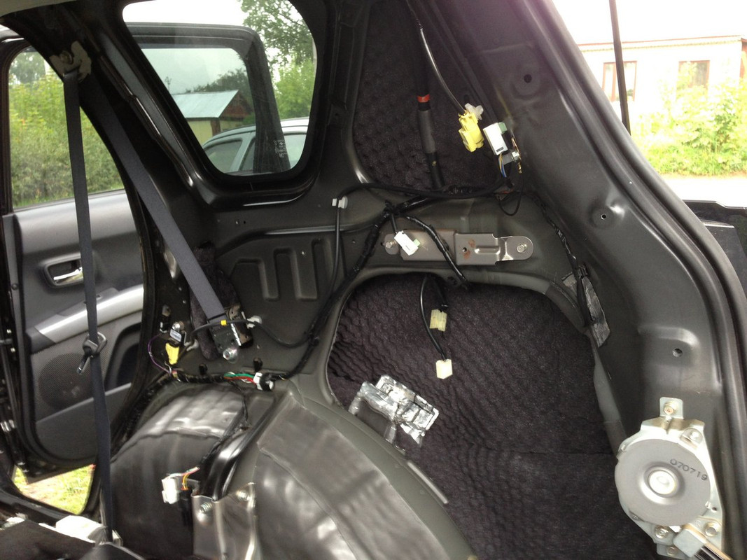

Саша, у меня на полу ячейками вниз лежит герметон 15, очень эффективно давит шум. Меня пугали, что загниет и вонять будет - уже 5 лет жду. Клейкую основу (бумагу) не снимал.

Можно поверх вибры положить Comfortmat Vision , а поверх него Comfortmat Blokator Expert. Будет эффективнее Блокшота, но чуть потолще.

8-A00104-F-D004-41-F8-92-E3-84326428628-
К сожалению ячейками в салон герметон не работает - проверено.

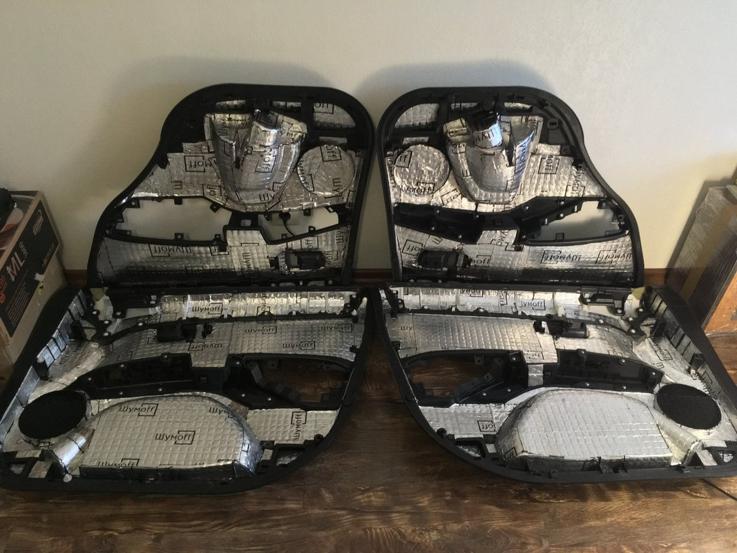

Отправлено 21 April 2021 - 07:37
его типа на обшивку двери надо лепить ячейками на улицу?
#13 OFFLINE   Luci Ferrum
  • 6479 сообщений
Отправлено 21 April 2021 - 12:07
Верно.
Тут часть моего отчета http://toyotavenzacl...828.html#p13828
Перед тем как покупать прямо в магазине проводил тесты (на телефоне заводил шум, тяжёлую музыку и накрывал сверху композитами), комбинируя материалы в разных сочетаниях и положениях. Продавцы смотрели как на дурака:)

Прикупил вот такой материал
Высокоэффективный звукоизолирующий многослойный материал("сэндвич") на основе вспененной резины. Объединяет в себе функции звукопоглощения и звукоизоляции.
Зоны обработки:Пол
Тяжелый и мягкий , лекго гнется, сендвич с нижним слоем из вспененной резины и какой-то очень мягкой и тягучей вибры поверх.
Сообщение отредактировал: iskander80 - 21 April 2021 - 12:44

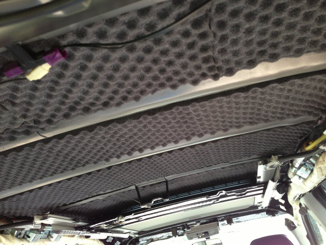

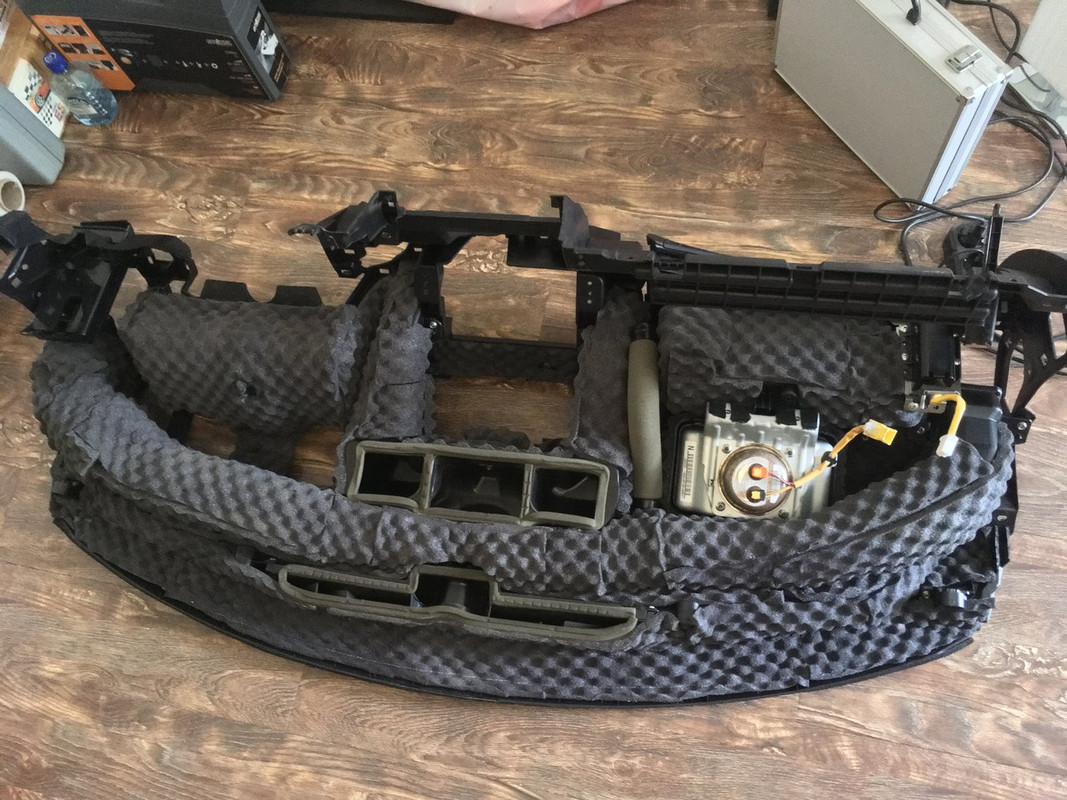

Ячейки в салон против ячеек на пластике - всё прекрасно работает.

Отправлено 21 April 2021 - 13:30
Ячейки закрытого типа (с черной пленкой) работают гораздо эффективнее)))
Ну-ну:) Для тех, кто на улице;)
А герметон АЛ отсутствовал в продаже.
