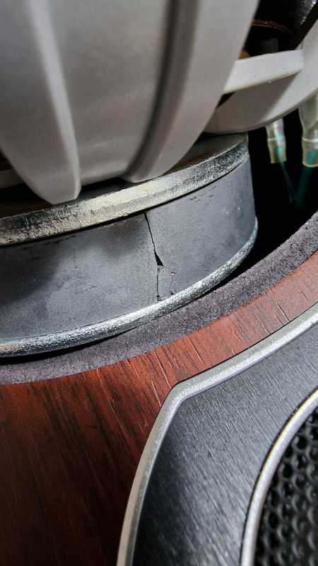

Всем привет! Вчера разобрал полочные Монитор Аудио Бронз для дополнительной обклейки виброизоляцией стенок изнутри. И обнаружил неприятную вещь- магнит одного из динамиков имеет трещину! Прошу высказаться,имеет ли такая трещина влияние на магнитный поток в магнитной системе,и повлияет ли на параметры динамика? Звук может сильно пострадать или изменения незначительны?
Измерить нечем,тем более что комната прослушивания чрезвычайно неудобна для этого,на слух стояков полно. Поэтому слушается в ближнем поле,на расстоянии не больше метра.
Так что,влияет трещина в магните на звук,и услышу я это влияние?

Видел на Сабах составной кольцевой магнит из 3 частей. Да и на неодиме есть револьверного типа. Самое логичное измерить параметры Т-С и сравнить. Но в принципе особо не повлияет, если только не сильный удар был. От удара магнит размагнитится может.

По моему детскому опыту ковыряния магнитов,размагничивание может случиться только от перегрева выше мартенситного превращения,чтото около 800'C. От раскалывания магнита только меняются полюса,в месте разлома одноимённые,поэтому куски магнита взаимоотталкиваются. То есть,возможно нарушение индукции в магнитном зазоре ДГ.
Может есть у кого опыт,исправить как то без разбора магнитной системы? Или забить,если явных хрипов-искажений не слышно?
Пс По силе удара- думаю что сначала развалилась бы корзина,а магнит вклееный в металлические обкладки- ну от очень сильного воздействия. Склоняюсь к мысли,что это заводской брак.

Ну так на заводе и ударили, возможно сильно. А может просто надавили.
Размагничивается от удара не в ноль конечно. В колесе 2.4 и 1.2 давление отличается по свойствам но вроде как оно есть...

Если исходить из закона сохранения энергии,для размагничивания магнита нужно приложить силу(энергию) равную или большую,чем потраченая на намагничивание. Врдяли удар об землю полукилограмового магнита выделяет столько же энергии,сколько нужно было для его намагничивания. Пусть даже не полное размагничивание.
Мне интересно- если допустить,что при образовании трещины  в магните,в магнитном зазоре упадёт величина магнитной индукции( по причине размагничивания либо по причине удвоения полюсов) скажем вдвое от начальной-это будет заметно на слух? Без измерения прецизиозными приборами?

Колонок у тебя две. Магнит треснул в одной,как я понял. Ну и послушай своими ушами сам,сравни. Если разницы нет,залей эпоксидкой дырку и радуйся жизни.
