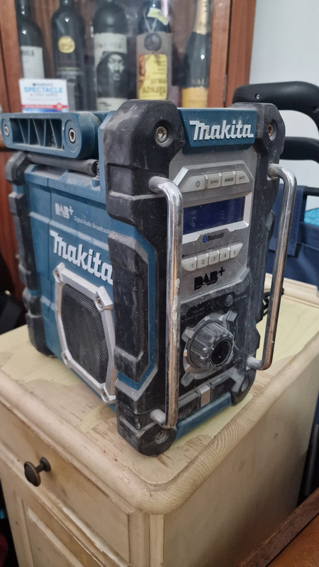

В теории у макиты есть свои портативные колонки, но сдаётся мне это будет не тот уровень.
Хотелось бы чего то чуть более душевного что можно было бы взять с собой на работу или на шашлыки.
У соседей по квартире есть макитовская колонка. Вполне себе играет,для помещений хватает. И звук не плохой,гораздо лучше БТ-бумбоксов,что на работе слушают англичане.
Я б взял макитовскую колонку,и потом проапгрейдил другой акустикой...
А какая у них колонка?
eDtsR1eqpjOk5kd18DEqT3SjlYiAWPWWNM8sRzLL
20250706-194233.jpgupload pic
