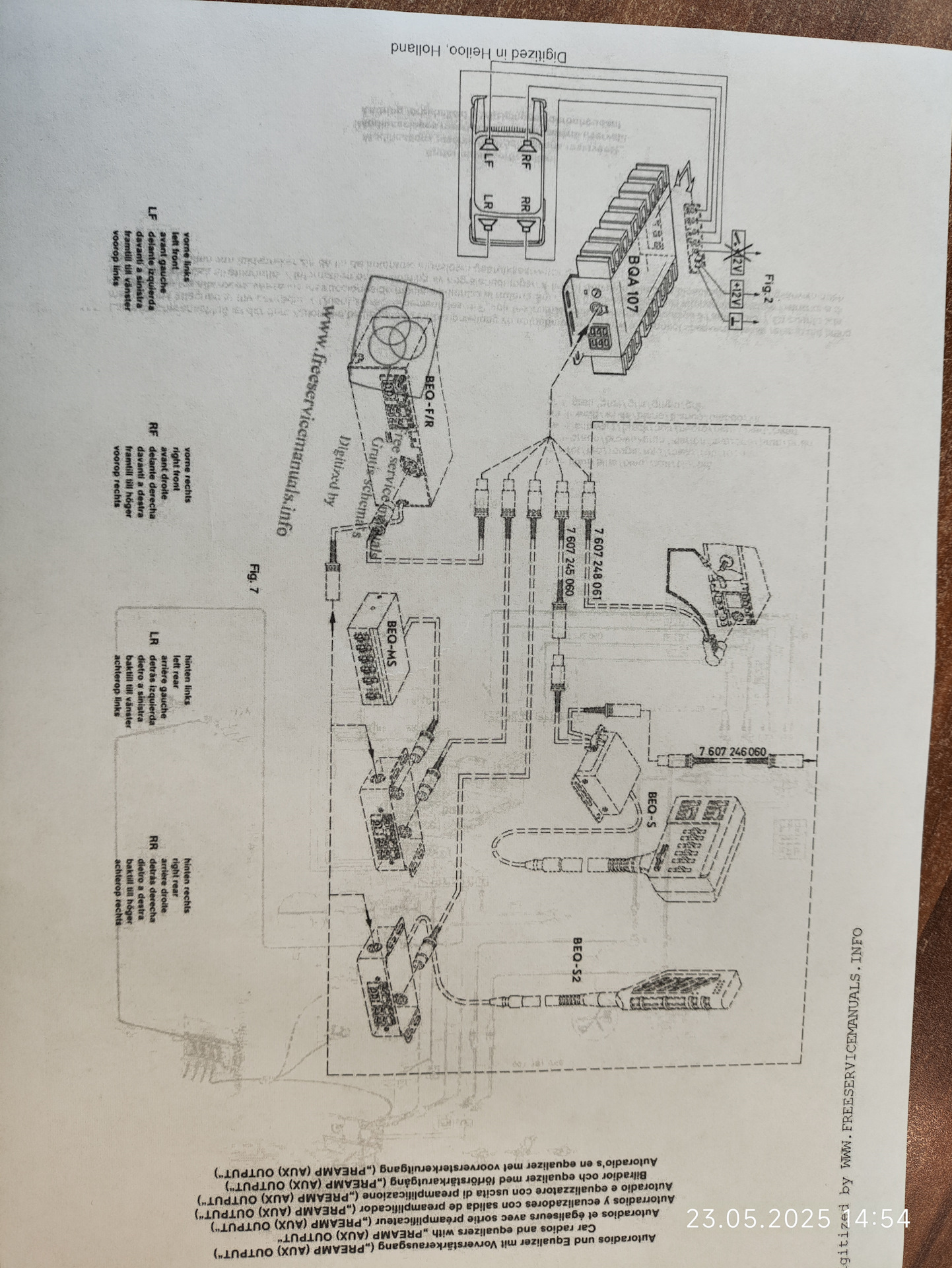

Нужен совет имеется усилитель Blaupunkt BQA107 подключил к магнитоле alpine через тюльпаны дальше по схеме к шестюм выходам нет звука , сам усилитель работает. Или он только работает с тарыми магнитолами Blaupunkt , или надо что-то перепаять в усилители тогда он будет работать с любой магнитолой через межблочный кабель. Всем Спасибо за Совет.

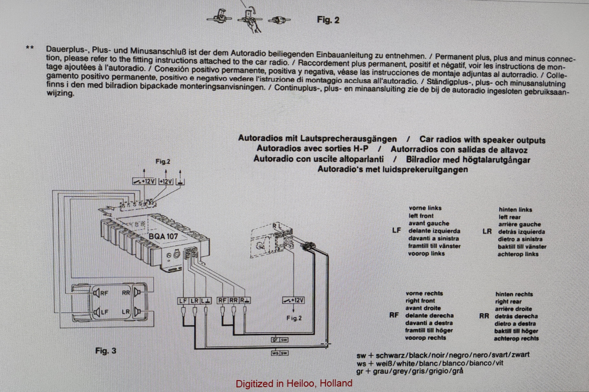

Так я подключал как на картинке только вставил межблочный кабель одну сторону в тюльпани alpine другие концы обрезаны соединил как на картинке Blaupunkt

Как соединить провода с магнитолой alpine

Так понимаю линейного выхода недостаточно, подключать нужно к выходу на колонки.

Если не тяжело можно схему такого подключения

Подключил через выходы акустики Alpine звук появился одна секунду и пропадает и еле слышно из динамиков

Сопротивление на входах надо измерить, можно на выключенном даже. Возможно там вход расчитан на выход с магнитолы на динамики, а не на линейный.

8,2Ом там резисторы по входу.

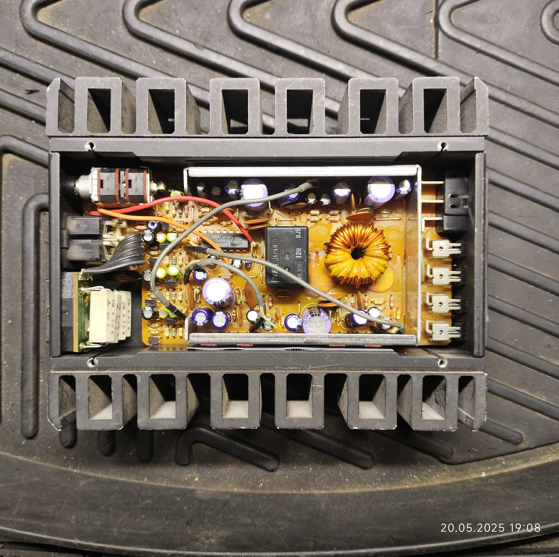

Поиск в интернетах дал некоторое понимание, выводы такие:
1 - Линейные входы у этого усилителя сделан через многоконтактный круглый разъём, а входы 1-4 - для подключения только от маломощного 4Вт встроенного усилителя ГУ тех времён (не от современного).
2 - Линейные тоже расчитаны на слабый сигнал, с некоторыми современными ГУ возможно будет плохо в плане шагов и диапазона громкости, хотя может гейн и поможет. Чтобы заработало - нужно не забыть подключить землю :)
3 - Усилитель возрастом 35+ лет в обязательном порядке требует замены всех электролитических конденсаторов. Без этого возможный диапазон проблем от как минимум сильно уставшего звука до пожара от протечек.
4 - Если всё исправить, то мощности там около 4х15 Вт, в целом для сч/вч - норм.

Подключил через круглый розьюм всю чотко зараболо. И що раз Большое Спасибо dyno. Prof. Nimnul.Если будут какие вопросы по автозвуку буду обращаться.
