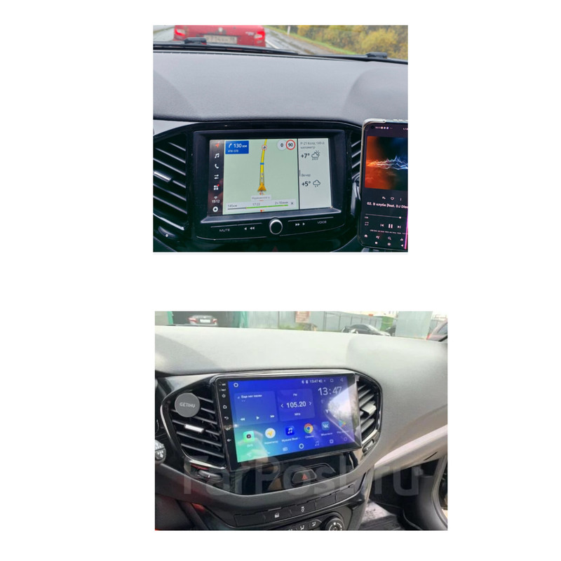

Есть автомобиль Vesta SW Cross с ШГУ на хитром Андройде от Яндекс - Enjoy Pro.
Бошку менять не хочу, уже был топовый Teyes, поставил - не то, слишком здоровый и портит штатный вид - продал и вернулся к ШГУ.
А ШГУ гонит цифру в USB и работает только с самым галимым транспортом на PCM 2704. Пробовал хорошие транспорты - SMSL PO 100 и Xing U30 - облом, с ними не работает.
Пока катаюсь с отдельным телефоном, на нем Qobuz и гоню с него цифру в SMSL PO 100 - звук отличный.
Но, это очень неудобно, возить отдельный телефон.
Хотел купить отдельный плеер - Wiim Pro, но!
Никак не могу найти и попробовать установить на ШГУ приложение Wiim Home, что бы использовать ШГУ как дистанционный управлятор.
Если приложение не установится (а с этой бошкой результат непредсказуем) - то смысл покупки плеера Wiim Pro теряется, мне также придётся возить отдельный телефон и использовать его как управлятор.

Если бы я хотел просто поменять голову - я бы давно это сделал.
Вернее я уже менял её года 3-4 назад на топовый (в то время) Teyes.
Но ШГУ Enjoy Pro мне больше понравилось - экран притоплен и не бликует, в г/у почти ничего нет, кроме действительно нужного, и все это быстро летает при весьма скромный тех. характеристиках - видимо программисты неплохо поработали над оптимизацией прошивки)
Вот только цифру на хороший транспорт не выдаёт по USB(((
Тот редкий случай, когда получилось отличное устройство и гармонично писалось в интерьер авто, а эти огромные планшеты 9-11" смотаться инородным телом на Весте)

#17 OFFLINE   saniaoav
saniaoav
    • Откуда: saint-petersburg
  • 1675 сообщений
  • Регистрация: 06.01.2007
Отправлено 10 March 2026 - 22:09

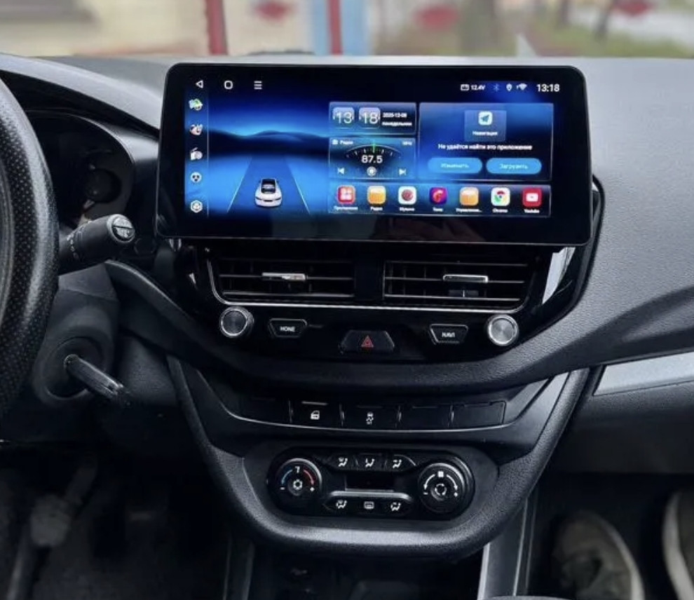

Screenshot-20260310-215341-com-avito-and
Сейчас такая балалайка появилась в продаже, по дизайну - ничего.
Но где гарантия, что этот Андройд будет работать с моим транспортом SMSL PO 100?
А, насколько я помню, у Teyes были проблемы даже с CM6631A - заикался, хрюкал.
Сообщение отредактировал: saniaoav - 10 March 2026 - 22:09
#18 OFFLINE   dyno
  • 7196 сообщений
Отправлено 10 March 2026 - 22:44
Я смотрю, перешли к выбору ГУ?  :D
РО100 это совсем простенький, хотябы уже Pro взять.

Да вот как раз наоборот, не хочется другое ГУ :D
Проще тогда взять недорогой смартфон со здоровенным аккумулятором и гнать с него цифру))
PRO-шку не слышал, но с Xing U30 долго и дотошно сравнивал - в машине так и не смог выбрать лидера по звучанию.... Оставил SMSL - он меньше и без отдельного блока питания.
