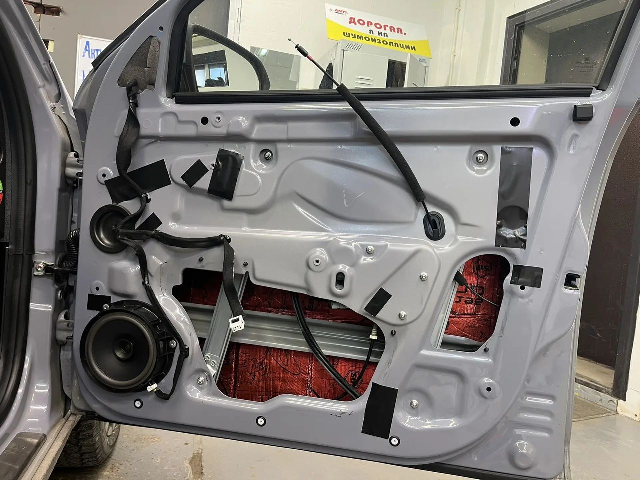

Вот так выглядит дверь.
Буду делать по максимуму, думаю заглушку посадить на саморезы прямо к поперечной балке, на открывание стекла до самого низа - пофиг)

лист алюминия + Extreme, но я без фанатизма

У меня так не прокатит, в это отверстие входит карман обшивки, практически на всю глубину до балки(((
Про шторку снизу стекла забыл? Да и выемку нужно предусмотреть под карман дверной обшивки.

Вот в выемке и кроется вся проблема!
А я думаю, если сделать жесткую вогнутую заглушку и прокрутить её хотя бы на 2-3 самореза к швеллеру - это свяжет внешний лист с картой и ощутимо добавит жёсткости конструкции)

Ну, если я правильно понял задумку, она вполне дельная.
Но опять же, ничего лучше стеклопластиковой технологии для этого не подойдёт. )))
Закрепите кусок стеклоткани/чего угодно по периметру окна и пришпильте его к швеллеру, потом быстренько придайте ему форму цианакрилатом (купите набор с отвердителем в баллончике-спрее, типа Akfix 705)- нанесите сетку жесткости, а потом можете снять через пару минут и нарастить полученную заготовку каким угодно слоем чего угодно. )))
Двухкомпонентный цианакрилат удобен тем, что то дает время на нанести и подумать немножко- не накосячил ли. ))))
Либо срезать выступающую часть кармана. Т.е. сделать его декоративным.
Так может попробовать отформовать по изнанке дверной карты в районе кармана?
