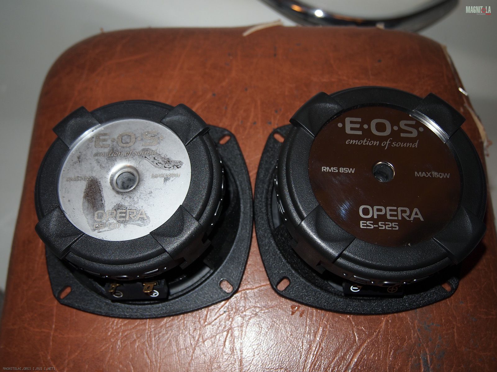

Не понял из форума http://www.piti.ru/f...der=asc&start=0 у 525 мидов магнит больше, так получается???

Да, больше. Фотку я там разместил, производитель подтверждает.
К 30 августа производитель обещает параметры Т-С и АЧХ.

По идее с большим магнитом Bl возрастет, добротность понизится.......должно играть интересно, если отталкиваться от параметров мидбасов Опера-13, я так понял конструктивые отличия только по магниту?

Там ещё про диффузор-он в Опере 13 был типа из прессованной целлюлозы, тут бумага с пропиткой вроде, и ещё подвес другой, но в отличие от Оперы 130. По отзывам людей-играет оч неплохо 525-й, на дверь. На соседнем форуме есть тема в инсталляциях.

Это очень интересно, тогда поеду сегодня и возьму 525-ые, в выходные заинсталлирую, если успею:)
