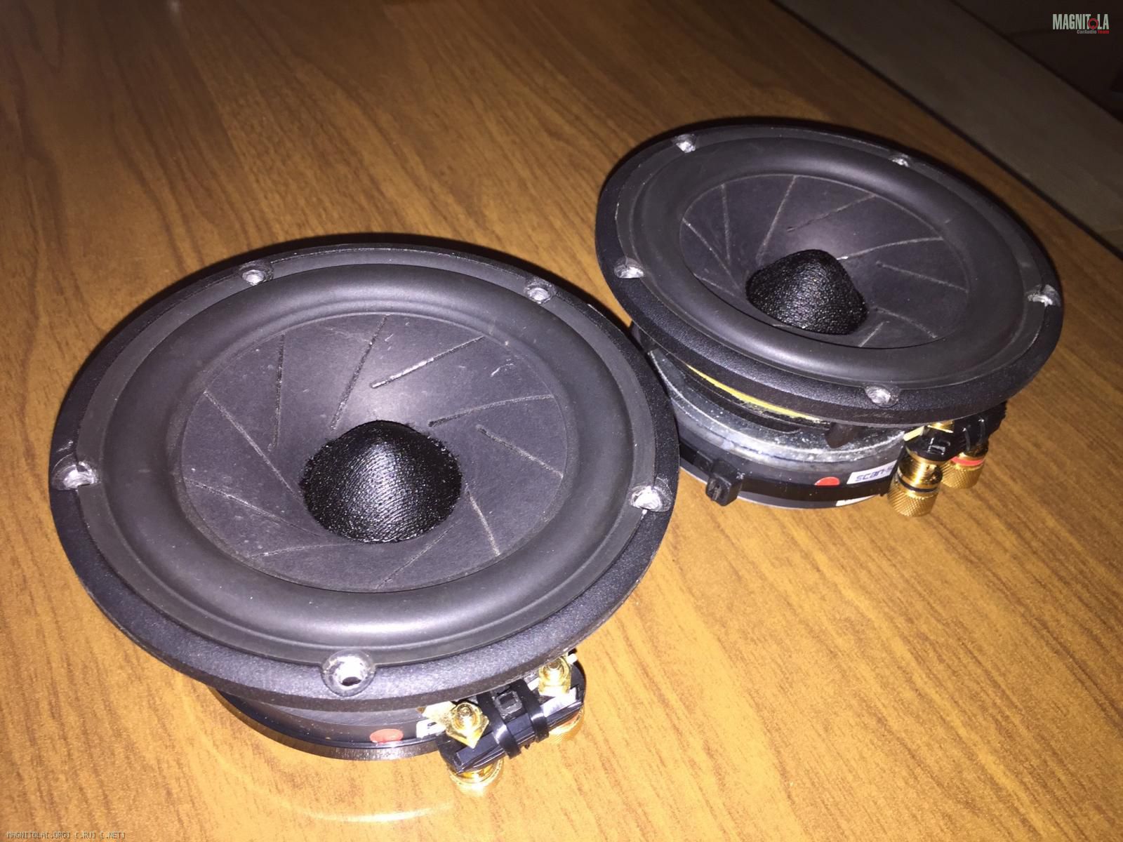

Даже вот так делают, говорят прям волшебство!
957174d1456846564-Magnitola-Avtozvuk-img
#11 OFFLINE   павел эт хоум
Отправлено 16 September 2016 - 16:26
Какие хорошо знакомые динамики. :)

#20 OFFLINE   павел эт хоум
Отправлено 17 September 2016 - 08:39
несколько раз сталкивался с недорогоими динами с разного вида "сосками" - в основном бумажка в виде коронки с целью поднять вч диапазон. что собсно и достигалось прадва весьма своеобразно -получаешь увеличенный вч шум что ли вместо нормальных вч. раньше была популярная тема как альтернатива коаксиалам - типа дешего и сердито.
в реальности результат есссно зависит от всего. меня к примеру удивляют системы где не пытаются мидбас доворачивать переделывая двери - типа в трешку и так сойдет - я даже в трехе большую разницу вижу(слышу) даже с небольшим доворотом
Ясно. "Коронка" суть есть рупорок, который действительно настроен на "цель приподнять вч ". А соска, как и фазовыравнивающая вставка (разновидностью которой является пуля) преследует совсем другую задачу и действует обратно рупору, экранируя центральную часть диффа, которая ответственна за верхнюю часть диапазона.
Оба варианта не излучают что-то сами по себе, а лишь управляют направленностью дг. Чтобы полностью исключить призвуки от соски её можно покрыть вязким демпфером, как сделано, к примеру, с ревиками на фото. Я проделывал ровно тоже самое с 18-ми ревиками, результат (и субъективный, и объективный) интересный, диаграмма шире, стыковка с твитером в двухполоске без дырок на АЧХ.
