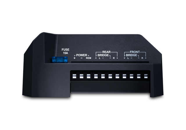

Добрый день.
Подскажите любезно.
А благая ли идея мидбасы подключать мостом?
Т.е. подключить 2 мидбасовых 6.5" динамика мостом на 4х канальный усилитель .
На автозвуковых ресурсах бытует мнение, что затея априори не правильная — то ли качество ухудшается, то ли еще что то.
Ищу под скутерный инстал невеликий размерами усилитель типа
www.stetsom.com.br/pt/produto/ir-280-4/
Так вот мостом уже достаточная мощность
Potência @ 13.8V Bridge 4 Ohms 2 x 140W RMS (280W RMS)
При весьма скромных габаритах усилителя
Dimensões (A x L x C) mm 48 x 78 x 112
Сколько то конечно приврали, но соточку чистых пожалуй мостом выдаст.
Было бы идеально по габаритам. Да и уже поиски усилителя можно было бы прекратить.
Однако стоит ли мидбасы (6,5" НЧ в трех полоске) все таки мостом подключать или лучше всячески этого избегать ибо может быть весьма скверно в итоге? Усилитель и схему подключения приложил.
Спасибо за ответ.
