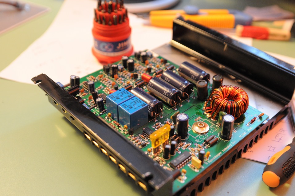

Сечение проволоки рассчитывается по специальным таблицам или можно воспользоваться эмпирической формулой, для медной проволоки:
номинальный ток защиты (в амперах) равен восьмидесяти диаметрам проволоки (в мм) в степени три вторых.
То есть, при увеличении номинала предохранителя в два раза (100А и 200А), диаметр проволоки увеличится в 1,587 раза, а её сечение в 2,519 раза.
Соответственно сопротивление на плавком предохранителе (при удвоении номинала) снизится в 2,5 раза! Карл!
пыс. По поводу "овна" в усилителях, на сколько я знаю, бывают усилители вообще без внутренних плавких предохранителей (поверампер, например).
Не во всех наверное.
В серих PA,Q - они есть , внутри.
https://a.d-cd.net/ec3g98s-960.jpg
