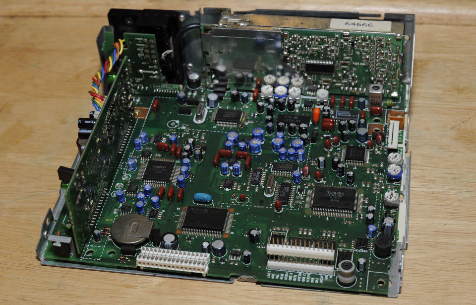

Хотелось бы поднять на обсуждение проблемы с данной головой.
Голова старенькая да удаленькая. Нравится она мне, но в последнее время перестал у нее работать CD привод.
CD пикап sf-87 4/12. Но сдается мне что проблема не в нем.
Симптомы такие. При включении CD, привод раскручивает диск, а глаз начинает кликать из крайнего верхнего положения в крайнее нижнее с характерными щелчками на остановке, а должен плавно искать поверхность CD/ В чем проблема понять пока не получилось. Были кратковременные переходы в нормальный режим фокусировки. Может опять пайка не того

#2 OFFLINE   Stich
Отправлено 12 December 2017 - 12:34
пайки вряд ли.
я бы попробовал промыть глаз в ультразвуковой ванночке и проверил электролиты на плате механики.
#3 OFFLINE   Hedik
Отправлено 12 December 2017 - 14:33
пайки вряд ли.
Магнитола 89 года если не ошибаюсь. На плате механики на сколько помню электролитов нет.
