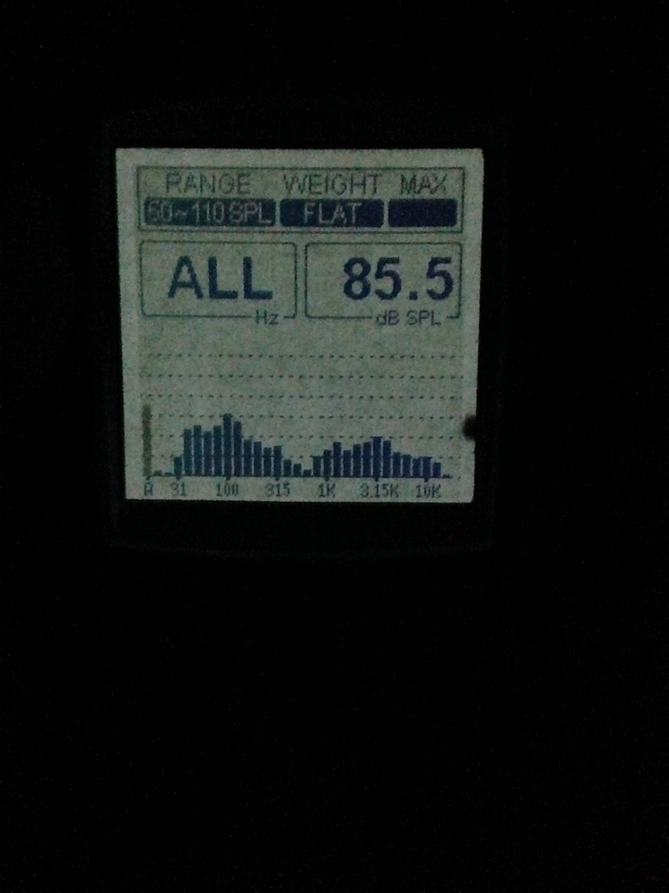

Слабо себе представляю, что будет при выводе оптики из базовой RCD-310, при такой ее АЧХ https://a.d-cd.net/87079bcs-960.jpg
Да и в целом 99-й всем устраивает.
Про штатные возможности управления то понятно, может все-таки было что-то под айпи-бас шину. Все-таки заявлялось поддержка внешнего дисплея для 99-го (правда хз зачем). Хочется верить, что это была не ошибка разработчиков инструкции.
Это она просто на штатной акустике Тигуана снята? :)
Clarion X (AZX CD1 + AZX DP1)

Ага:) Нештатная акустика сильно картину не меняет. Так что главным будет вопрос в том, откуда снимать сигнал для оптики. Если удастся до момента какого-либо вмешательства, есть смысл. Хотя еще три-четыре года назад народ в основной своей массе вообще не признавал ничего кроме CD-привода, а тут уже дошли до снятия сигнала с говноштатки:)

Ага :) Нештатная акустика сильно картину не меняет. Так что главным будет вопрос в том, откуда снимать сигнал для оптики. Если удастся до момента какого-либо вмешательства, есть смысл. Хотя еще три-четыре года назад народ в основной своей массе вообще не признавал ничего кроме CD-привода, а тут уже дошли до снятия сигнала с говноштатки :)
Да, ну ты же понимаешь, что она с Ачх самого шгу имеет мало общего? :) Яма на сч обусловленна 2-ой(мидбас не доигрывает вверх, твитер не доигрывает вниз), завал сверху, думаю сам твитер+угол установки. Все эти ”трудности” усугублены штатными плохо акустически прозрачными сетками. Хотя тоже поэксперементирую у себя в Passat B7. Пока тоже стоит RCD310 и штатная акустика. На крайняк подключу достаточно ровный самодельный монитор с известной АЧХ. ;)

Да, ну ты же понимаешь, что она с Ачх самого шгу имеет мало общего?Яма на сч обусловленна 2-ой(мидбас не доигрывает вверх, твитер не доигрывает вниз), завал сверху, думаю сам твитер+угол установки. Все эти ”трудности” усугублены штатными плохо акустически прозрачными сетками. Хотя тоже поэксперементирую у себя в Passat B7. Пока тоже стоит RCD310 и штатная акустика. На крайняк подключу достаточно ровный самодельный монитор с известной АЧХ.;)
Понимаю, что мало общего. Но бошка там тоже кривит знатно, это прям слышно на разных уровнях громкости. Нету разве что как на БНВ подъема НЧ диапазона на малой громкости. У меня сейчас 1288 от штатной 310й играют, пока рама в покраске. Окромя адской прибавки мясища на НЧ ничего не поменялось :) Насчет B7 не знаю, а вот в CC штатная акустика (даже не дайнаудио) от RCD 510 прям очень даже играет. Меня удивила приятно. Так что если можно вытащить сигнал до момента вмешательства в него, я б заморочился с RCD-510 (и красиво смотрится и функционала хватает). А пока можно еще поиграться VAG-COM с переключением тонокорекции под вид тачки, я на суперб поставил (как и все на форумах)
