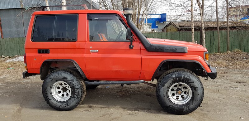

Почему уныние? По тестам оч даже хорош при своей компактности. И если за 80$?
Миды встанут прямо под зеркалами, усил на таком же примерно уровне под панелью. Просто для перестраховки. (см.фото)
Но если он совсем уныл, то буду думать что-то. Придется щемить сбоку задних пассажиров.

Много свободного места на крыше ... Это в копилку идей размещением усилителя .
Тесты одно , а по факту старенький исправный магнитофон звучит лучше ...
Акустику смотрите пластиковую (полипропилен), ещё лучше сразу морскую (хоть и дорого) ... Домашка зачастую даже повышенной влажности не переносит - коробит диффузор , заклинивает катушку ... Но можно конечно и раз в сезон менять железо , если финансы позволяют .

Копилка полна :) На крыше место не для усилителя. Тем более большого и тяжёлого.
Порекомендуйте лучше в компактном формате. Либо что-то стОящее 4-канальное без фиьтров (смысла нет за них платить, т.к. есть в голове). Можно аналоговый.
Морская акустика - не вариант. То, что звучит, стоит так, что проще менять обычную раз в год )
Полипропилен - вариант. Но до сих пор до такого уровня не тонул, потому не особо актуально. Сейчас стоят старые 3" кенвуды и широкополосные JBL с бумагой. Проблем нет. Качества звука, правда, тоже )))
Потому просто подбираю вариант с хорошим звуком за вменяемые деньги. Мне показалось, что JBL - один из таких.

В машине с таким салоном вообще наверное стоит думать о подседельных ящиках
Еще можно попробовать вонзить в штатные места BMR Tectonic (TEBM65C20F-4) в своих ящичках.
Усь под БМР наверное и PRS-D800 или что-то подобное пойдет, прикопать где-нибудь там же.

Подседельные ящики не рассматриваю: места мало и идиотская форма пола. Плюс вечная грязь с обуви и неиллюзорная возможность утопить это всё добро. Так что не мой вариант.
А вот усилитель интересный. Смущает только завал от 5к и выше.
Мне как раз фильтры не нужны. Мне б такой, но 4-канальный, с RMS ватт по 60-80 ка канал да до 10000 за БУ :)
Померил боковину в салоне. Могу разместить усилитель размером 400*200*50 мм. Только придётся что-то придумать, чтоб пассажиров не напрягал жар в районе локтя и опы.
