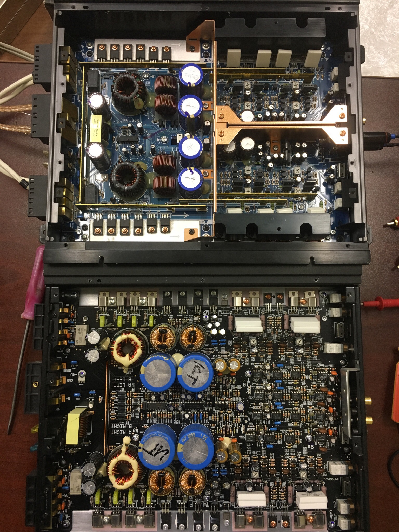

Отправлено 19 May 2019 - 22:21
На нижней фотке кто, 900-й? Некоторые моменты в БП прикольно сделаны…
#12 OFFLINE   kolos
kolos
    • Откуда: г.Жуковский
  • 2414 сообщений
Отправлено 19 May 2019 - 22:36
На нижней вроде 700.
#13 OFFLINE   Prof.Nimnul
  • 6963 сообщений
Отправлено 19 May 2019 - 23:22
Интересно. Спасибо!
