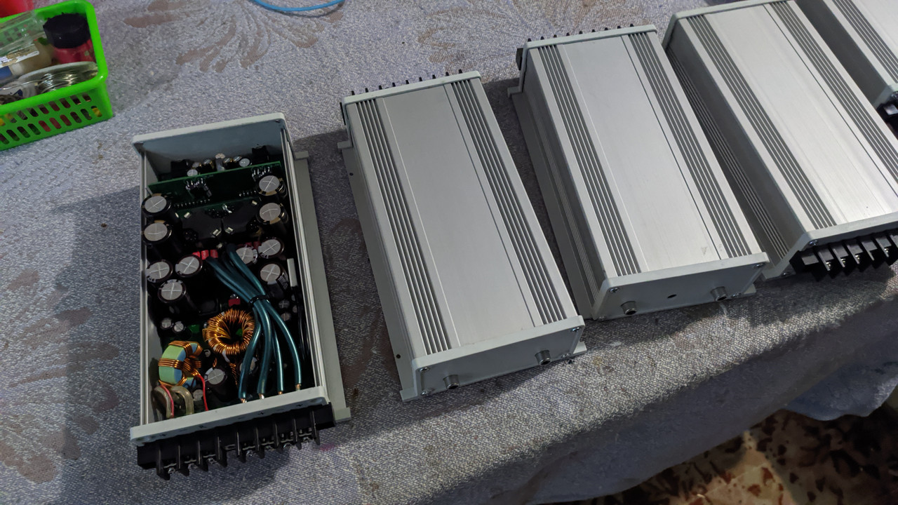

Что да! надо отдать должное sous у ,что "взбаламутил" ...-представвляю себе сколько завистников,включая  веговских потирало руки в предвкушении,что "вот ,еще один -получит граблями по лбу"....  а он сделал ,еще и автомобильную версию и судя по отзывам местных "слушальщиков" которым я лично могу доверять-вполне удачно
респект

Спасибо.
Первые версии были на UcD.
Когда запустил модулятор с доп "интегратором", уже похожим на Ncore, при прослушивании сразу стало ясно, что отличия в звуке очень большие. Как и по измерениям, около 20 раз лучше

ncore основан на модуляторе UcD, но у него есть дополнительное звено в цепи ОС, которое  увеличивает петлевое усиление в звуковом диапазоне, соответственно искажения падают на 26дБ, и в те же 20 раз уменьшается выходное сопротивление.
у меня был усилок на UCD ,не очень удачная модель -в автомобиле намного сильнее заметна зависимосто от качественного ПН
в связи с вышеупомянутым и влияние блока питания меньше в те же 20 раз.
В первых версиях были проблемы с работой, так как блоки были с полной гальванической развязкой, и я не предусмотрел заземление корпуса. И сам по себе усилитель достаточно сильно влияет на все вокруг, потому у меня с первого раза не получилось
