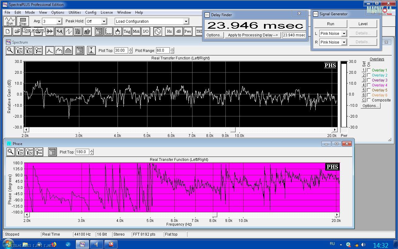

И если все же вернуться к "нашим баранам",  то давайте спустимся с небес на землю и подумаем как можно использовать измерения в авто. И главный вопрос который связан именно с ФЧХ, а можем ли ее выделить и увидеть, чтобы пользоваться ей сочленяя как минимум частотные полосы. Когда я конструирую домашнюю АС, то увидеть ее не составляет никакого труда и сводить полосы очень удобно,  а вот в авто.... если забегая вперед... мне кажется это мягко говоря невозможно, потому как при измерении АЧХ в данных появляются ранние отражения от поверхностей, которые и "каверкают" график ФЧХ до "неузнаваемости" и пользовать его не представляется возможным.
Ну зачем сразу "так" ;)
вот предварительный стык сч/вч (в районе 8 кГц) - многое видно...
1205814d1518435085-Magnitola-Avtozvuk-56
Пыс. хотите загрубить замер (уменьшить влияние переотраженки) снижайте FFT
Сообщение отредактировал: DядяВова - 26 September 2019 - 12:18

Вова, расскажи что ты тут видишь...
тут на картинке стыковка (не идеальная естественно) 2х полос в моей бывшей.
(И если память не изменяет сч сверху 1м порядком в районе 6 кГц , Вч 2м снизу на 8 кГц)
В месте стыка полос нет резкого изменения графика фазы. График конечно крутится но в неких пределах.
Кроме того диапазон ВЧ имеет очень мало "переотраженки" (что само по себе уже "достижение" :)  -  если сравнить что творится на сч...
Сами замеры вч и сч поотдельности ТУТ

Отправлено 26 September 2019 - 13:16
Странные картинки...
А почему амплитуда на ВЧ порезанного 8к/12 совсем не падает до 2к? Как бы две октавы... это 24 дБ...
Аналогичный вопрос по СЧ... только там график на 10к кончается...
Графики фаз на 1 и 3 вообще слабо коррелируют... а 2 сделан для чего-то в другом масштабе...
И где "место" стыка полос? 5к - 8к?
А два раза одно и тоже не пробовал снимать? Хотя бы для понимания достоверности...
#445 OFFLINE   Lex_audio
Отправлено 26 September 2019 - 13:17
***На самом деле Вячеслав задал правильный вопрос. :) Что видно-то? Ни хера не видно,  я вам скажу. А вот чтобы было видно НУЖНО: отключить СЧ и сделать замер твитера. Увидим ЕГО фазу. Потом отключить твитер и измерить СЧ и увидеть его фазу. А потом на одном экране их сравнить. ВОТ ТОГДА (!) Мы увидим как хорошо они сфазированы! А сейчас мы видим просто ОБЩУЮ фазу системы СЧ-ВЧ.
И как же вы увидели что отраженки мало? :) Если бы вы проводили импульсные измерения, вы бы увидели что ее ДО ХЕРА!!! Это даже видно из ваших графиков после 10 кгц как скачет ФЧХ. Это и есть отраженные сигналы.
***Сразу не увидел.... я посмотрел отдельные замеры. И так же все ни хера не видно!!! Примените сглаживание в 1/3 октавы. Думаю тогда станет понятна ваша стыковка по фазам.:)

#446 OFFLINE   Lex_audio
Отправлено 26 September 2019 - 13:19
***Это правильные вопросы!:) Как я написал нужно снять сначала один, потом второй и сличить. Иначе счастья не видать....:)

#448 OFFLINE   Lex_audio
Отправлено 26 September 2019 - 13:34
***Дяде Вове!!!
Сейчас еще раз внимательно глянул отдельные измерения и понял что совсем ЖОПА!
Во-первых. 2 кгц разбег по частотам среза! Это вообще нонсенс. Во-вторых. Допустим что стык в районе 7 кгц. Смотрим...У твитера начиная от 7 кгц фаза начинает клониться вниз в большую сторону а у средника наоборот от 7 кгц наклон фазы идет вверх по частоте. Ну и где тут фазовая коггерентность? :)
