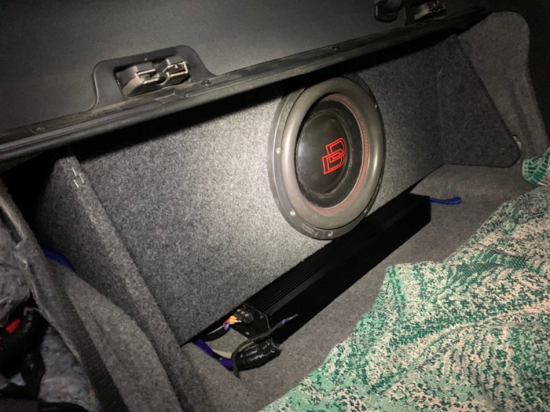

Доброго времени суток!
имеется автомобиль bmw e90 седан
динамик DD 812 D1
короб 55л, порт 200 квадратов, щель в плоскости с динамиком.
так же есть короб 60 литров, порт в крыло, правда не большой порт на 100той трубе, но эффект одинаковый.
если динамик в салон, нет мяса (на любом из коробов), как только открываю багажник - сразу появляется сок в звуке.
если развернуть динамиком и портов в номер, да мясо есть, но сухое, теряется кайф направленного динамика в салон.
по глубине баса все понятно. можно и 75 литров собрать и порт больше например 270 квадратов, но я уверен, что мясить не так будет, как если чуть приоткрыть багажник!
Общался со многими людьми, все пожимают плечами мол bmw, сильно герметичная машина.
сами короба на всю ширину проема в багажный отсек 910мм, по высоте макс 330мм.
бытует мнение, что короб нужно сделать уже, см на 10, чтобы дать порту больше места (расстояние от порта до крыла см 10-15 точно есть). Но даже вывалив короб в салон полностью он не мясит, пока не открыть чертову крышку багажника!!
так же, появилась идея, как вариант, попробовать слегка разгерметизировать багажник, путем открытия вентиляционных жабер. Бытует мнение, что бмв так герметично устроены, что басу в багажнике тяжко. Но если это сработает, то влага и пыль обеспечены, что есть есть феншуй
у кого есть опыт или идеи, подскажите пожалуйста!

Последнее удачное что понравилось в седанах БМВ 05-10х годах это зя на два 10" быстрых сабика :) гораздо веселее всех этих гробов ) но это уже другая религия
Широкий корпус динамиками в салон

Отправлено 04 February 2020 - 20:01

Можно попробовать задержками поработать.Была такая-же ситуация с Алтезой праворулевой.  Решилась заменой мидов, передвижкой Саба и Таймкорректором.
дело в том, что я его двигал, в салон полностью вываливал и динамиком вверх подымал и толку ноль, только приоткрываю багажник - сразу мясо... и как этот эффект зафиксировать - проблема )

Отправлено 04 February 2020 - 22:21
Если окна передние приоткрыть тоже лучше становится?
#10 OFFLINE   Numismad
Numismad
    • Откуда: Украина, Херсон
  • 77 сообщений
  • Регистрация: 14.11.2013
Отправлено 04 February 2020 - 22:23
Эх. К сожалению нет. Даже можно переднюю дверь держать открытой. Эффект наступает только при открытии багажника

Отправлено 04 February 2020 - 22:25
Даже когда динамик смотрит в салон?
#12 OFFLINE   Numismad
Numismad
  • 77 сообщений
Отправлено 04 February 2020 - 22:27
Именно так. Динамик в салон. Открыта передняя дверь. Наваливаю. Ассистент открывает багажник и начинается мясо.
#13 OFFLINE   iskander80
Отправлено 04 February 2020 - 22:28
Когда динамик в салон, порт тоже в салон?
Как бы это сказать, если порт и динамик смотрят в салон и излучение о порта и динамика от багажника изолированы, то при чем тут багажник?

Верно. Берем второй короб у которого порт в крыло. Вываливаем в салон, открываем багажник и тоже мясо.
#15 OFFLINE   iskander80
Отправлено 04 February 2020 - 22:32
Сделайте перегородку из фанеры между багажником и салоном и в эту перегородку установите саб, изолируя все излучение от багажника и проведите эксперимент снова.
Вы имеете ввиду просто сделать перегородку и в нее вставить динамик на весь обьем багажника?
#17 OFFLINE   iskander80
Отправлено 04 February 2020 - 22:35
Нет, к ней прикрутить корпус , на фото показал же
#18 OFFLINE   iskander80
Отправлено 04 February 2020 - 22:38
Я не знаю, о каком мясе ты говоришь, но надо понимать, что чем смещаемый объем динамиком больше, тем больше для него салон авто есть тоже корпус и по сути саб в автомобиле стоит в бандбасе, нагруженый на вторую камеру объемом 2-3 м3 в которой, собственно и сидим мы.
Сорри я с тел через почтовое уведомление отвечал не видел фото. Увидел. Идея интересная. Но у меня ширина саба фактически заподлицо с тонелем между багажником и салоном

Я не знаю, о каком мясе ты говоришь, но надо понимать, что чем смещаемый объем динамиком больше, тем больше для него салон авто есть тоже корпус и по сути саб в автомобиле соитт в бандбасе, нагруженном на вторую камеру объемом 2-3 м3 в котором, собственно и сидим мы.
Саб словно в несколько раз мощнее качать начинает. Это очень ощутимо.
