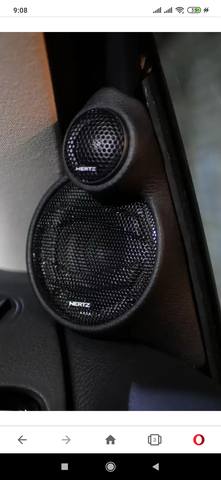

Эдак чтоль?)

Эдак чтоль?)
да, так.
мои в черновом варианте:
56530-albums3858-Magnitola-Avtozvuk-pict
