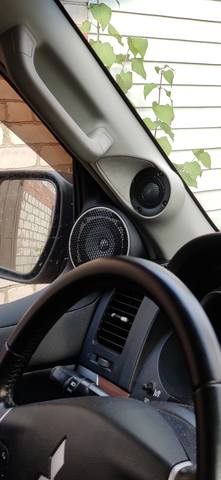

У меня вот так сделано,https://hkar.ru/11jHf
Сообщение отредактировал: mirage990 - 06 March 2020 - 23:35
Все сломал.Ищу новый звук!

Давайте ещё у кого как сделано. Интересно! Завтра свой добавлю ( нужно фотку с нормальным освещением сделать)
