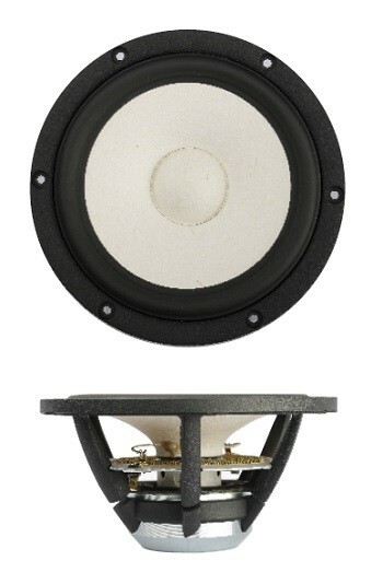

Сч sb mr13pnw
Не слишком он маловат? Площадь всего 70см2, у нормальной 5ки она 90-100
 Вот смотри:
https://audio-hi.fi/...8_midwoofer.pdf
Зря, что написано 6 1\2", площадь всего 120см"
ВОт моя 5ка, https://audio-hi.fi/...52-13-06-SD.pdf
Площадь 96см2.
Тебе надо бОльшую СЧ.
При том, почему-то 6" миды имеют мех добротность выше, что говорит о т ом, что у них НЕ алюминиевые формеры катушки и они типа лучше для СЧ динамика.
Смотри на 6" сатори, мне кажется для тебя это лучший вариант, чем мелкие СЧ
Сообщение отредактировал: iskander80 - 25 May 2020 - 19:39
