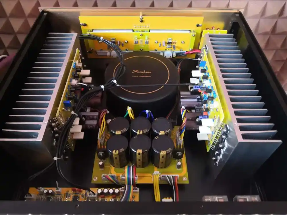

Напрммер вот домашний усь.
Отстегивай провода от блока питания  и тащи модули с радиаторами в авто.
Блок питания только проблема , я так понимаю?
Вообще насколько дорого изготовить ХОРОШИЙ аз блок питания в авто под нужные напряжения вторички?
Сообщение отредактировал: iskander80 - 14 October 2020 - 14:59
#216 OFFLINE   A!exT
A!exT
    • Откуда: moscow
  • 4409 сообщений
  • Регистрация: 14.07.2005
Отправлено 14 October 2020 - 15:02
такой конфиг проще раздербанить:
по БП - все не сильно сложно, вопрос в трансах (готовых нет - только мотать)
#217 OFFLINE   iskander80
Отправлено 14 October 2020 - 15:05
к примеру найти отличный 100-120 вольтовый домашник с такой топологией (Модули отдельно) И приделать всему ноги отттуда
Модуль УМ и защиты.
А Блок питания сделать по факту нужных напряжений.
Примерно сколько будет стоить блок питания ну скажем ватт на 300-400 мощности (с запасом)
#218 OFFLINE   A!exT
A!exT
    • Откуда: moscow
  • 4409 сообщений
Отправлено 14 October 2020 - 15:08
схема + разводка ~10-15 тыщ + выпуск нужного количества плат + комплектуха + сборка
#219 OFFLINE   iskander80
Отправлено 14 October 2020 - 15:10
Чисто в качестве бреда:
Audio Research d200 110вольт  (американец)
Что, надо лишь подать питание на плату фильтра?
Или диодные мосты свои нужны? Фильтр тоже свой (там же другие частоты в импульснике фильтровать надо)
Сообщение отредактировал: iskander80 - 14 October 2020 - 15:11
#220 OFFLINE   A!exT
A!exT
    • Откуда: moscow
  • 4409 сообщений
Отправлено 14 October 2020 - 15:13
штатные диодные мосты не факт что нормально работают с частотами 50К-100К, и емкости БП на этих частотах скорее всего не айс, придется дополнительно фильтровать питание от вч-составляющих
