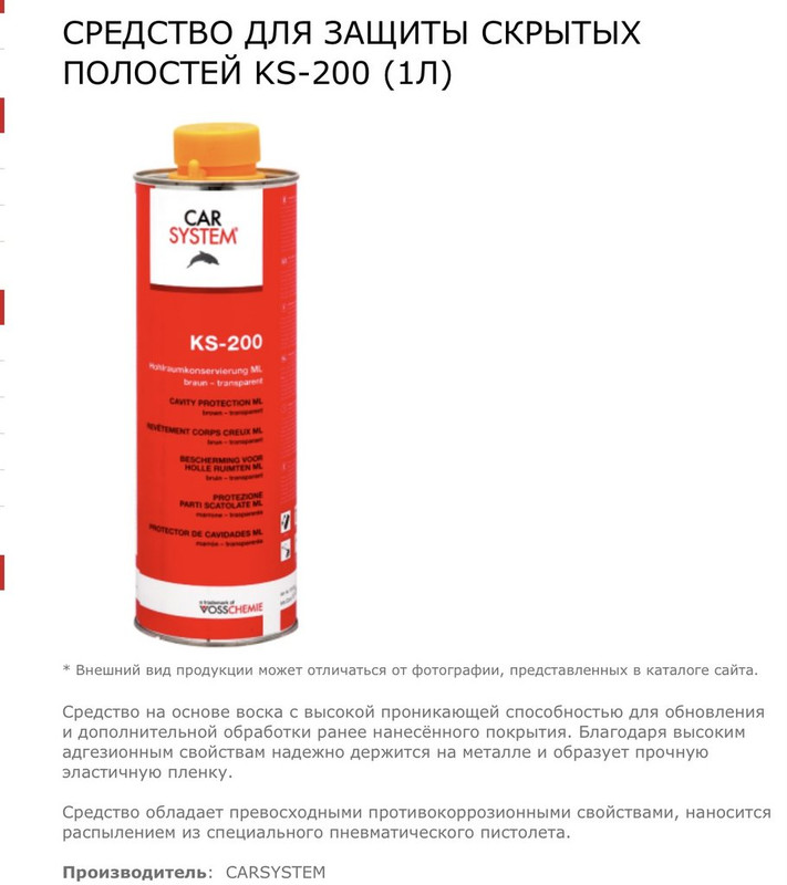

#38 OFFLINE   SergioClean
  • 1739 сообщений
Отправлено 13 October 2020 - 00:33
Спасибо за советы. Как раз актуальная сейчас для меня тема)
3-F8-BF681-D402-4-DB2-AE81-F9-AE0-FB6944
На мой взгляд лучшее на данный момент средство для скрытых полостей.
Пользуюсь около трех лет - никаких нареканий.
#39 OFFLINE   ibrus09
Отправлено 13 October 2020 - 02:44
Сергей, привет. Это периодически нужно заливать или раз залил и в течение трех лет держит?
