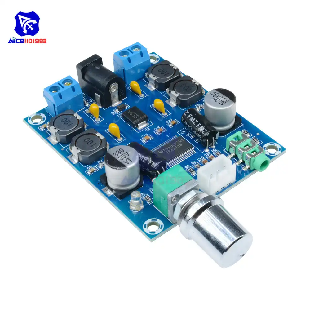

Вариант для слепого теста:

А он на 4Ом работать сможет? Спецификация говорит что нет...

ну тогда на 3116
непринципиально

Ок, привозите, послушаем вместе. )
