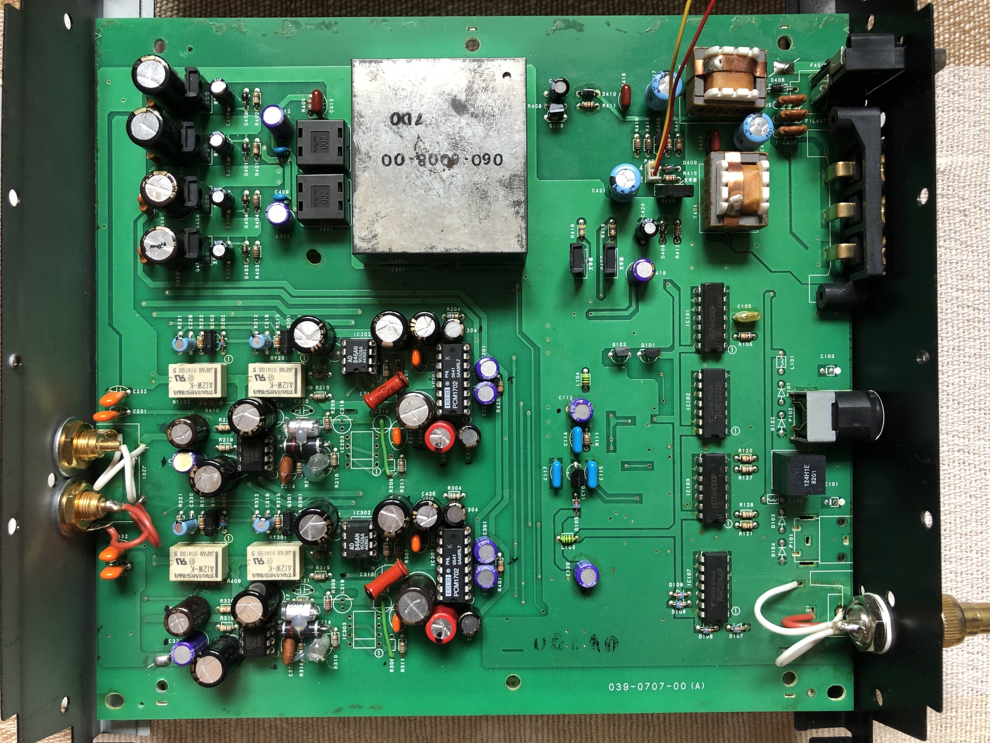

Возможно ли подключить конвертор McIntosh MDA5000 к Кларе?И стоит ли?Был бы благодарен за аргументированный ответ

HX-D1 практически то же самое, что и MX5000 с вытекающими от сюда ответом о совместимости.
Нужно  просто подключить их  "ихним" оптическим кабелем.

Серия "5000"  - это последняя серия, которую McIntosh подарил любителям автоЗВУКа .
В MDA5000 стоят РСМ1704 под HDCD

А насчёт переключения HX-D1 в режим цифровыхода с приёмом звука по АУХам обратно, может так работать?

Нет.
Вообще очень сомнительно выглядит вот это вот все "туда-сюда"
Внешний ЦАП но регулировка уровней пять в ГУ после 5 метров межблоков обратно из ЦАП в ГУ  , а потом опять 5 метров межблоков от ГУ до багажника.
КАКОЙ В ЭТОМ СМЫСЛ??????
Только ТВИК и/или внешний  дистанционный регулятор типа Никитинского или Альпс на худой конец и прямой выход коротких межблоков из внешнего ЦАП

Безусловно, смысла немного, хотя наверное ЦАПу можно поставить и где-то недалеко от ГУ (если не смотреть на её габариты). Просто это штатная схема работы 4000-го комплекта, и видимо 5000 в варианте с внешней ЦАПой тоже ;)

4000-е ГУ так же великлолепно играет и с 5000-м ДАКом...)))
У моего на 4000-м ГУ сделан кокс - по нему они и коммутируются)))
Шнурки все по 1 метру, и кокс и межблоки.
При подключении 5000-го ГУ с 5000-м ДАКом - оно используется только в качестве управлялки (ну и радио ещё).

Да и в 5000 ГУ цифровход (кокс) кнопкой переключается на цифровыход.

5000 (ВВ1704 и ГУ и ДАК) и 4000 (только ДАК на ВВ1702) связки поют очень красиво и вовлекающе, слушать можно часами, не уставая. Разница в звуке есть - у каждой связки свой шарм. Сказать что одно хуже/лучше другого - язык не повернется. Они разные и в тоже время и то и другое - супер. Для пассива оба варианта просто идеальны.
Нельзя сравнивать Мазерати и Ламборгини. (С)
5000 ГУ можно и без отдельного ДАКа слушать, а 4000 ГУ - только в связке с ДАКом (5000-м или 4000-м), так как МХ4000 - это, по сути, управляющий блок с тюнером. Если у МХ4000 сделать кокс вместо фирменной оптики - его по коксу можно вообще к абсолютно любому ДАКу подключать как управлялку с функцией радио.
Еще очень нравилась мне связка 4000 ГУ и 410-го чейнджера (со встроенным ЦАПом на ВВ63к) - удивительно комфортное ненавязчивое звучание)))
НХ-Д1, тот же аналог МХ5000, но, к большому сожалению, не имеет всех его функций да и морда у него в стоке сташновата, посему, все свои Д1 я перекрашивал в черный цвет (черная база и матовый лак) и внешне всё было уже реально красиво.  И поет Д1 ни разу не хуже 5000-го.

До ЦАПа 1 метр кокс и по 1 м два межблока. Как в домашке. До усилителей (под передними сиденьями) от ГУ 2,5 м межблоки. Так у меня было, в своё время, без всяких там выносных регуляторов. Всё отлично... :)

Если посмотреть внимательно, но по сути нет никакого смысла городить огород.
\Только если ради ТВИКа. (полно места)
А так все то же самое, что и в ГУ
