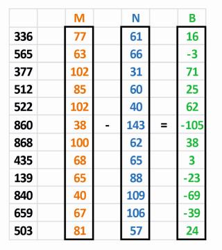

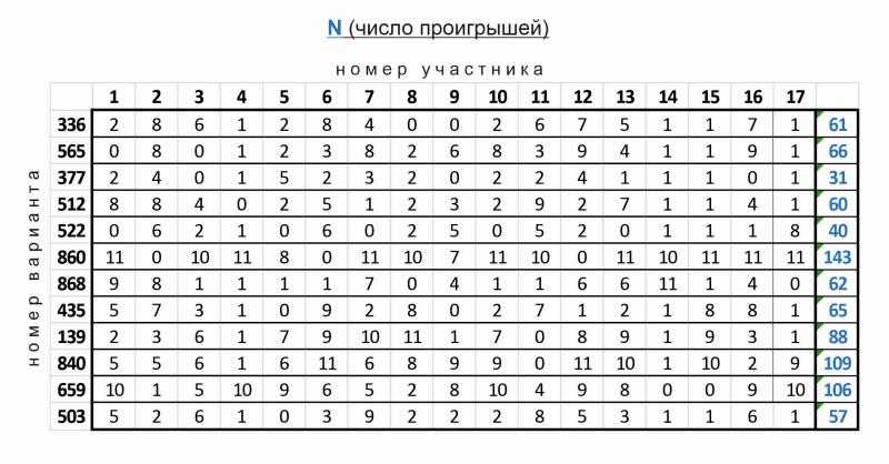

Таблицы проигрышей и выигрышей:
Для каждого варианта (для каждой строки) в конце таблицы посчитана сумма его выигрышей (Mи проигрышей (N).
Затем посчитана разность между выигрышами и проигрышами каждого варианта. Это итоговые заработанные им баллы (B):

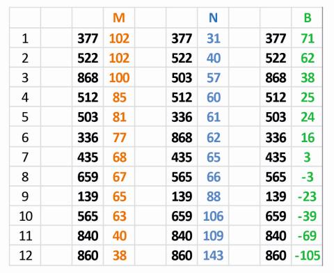

Отсортируем полученные M, N и B по убыванию "качества":
В идеале (при большом количестве участников и объективном распределении качества вариантов) все варианты должны распределиться одинаково.
В нашем случае есть небольшие расхождения, поэтому для повышения достоверности применим следующий прием:
каждому варианту M,N и B начислим балл, исходя из занятого им места (12 баллов за 1е место, 11 - за второе и т.д.) и просуммируем полученные вариантом баллы:
Это и есть наш искомый результат (здесь уже с расшифровкой).
Т.о. варианты по степени "качества" распределились следующим образом:
377 522 868 512 503 336 435 565 139 659 840 860
или (при группировке по близким значениям):
377 522 (868 512 503) 336 435 (565 139 659) 840 860

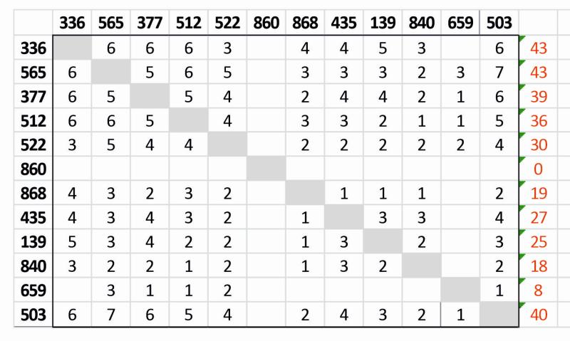

Что еще можно извлечь из исходных данных?
Кое-что можно, а именно - степень "похожести" варианта на другие. Или степень "неразличимости".
Для этого составим таблицу из вариантов, которые участники поместили в скобки и посчитаем для каждого варианта суммарный балл "похожести":
И отсортируем по степени похожести (с расшифровкой вариантов):
