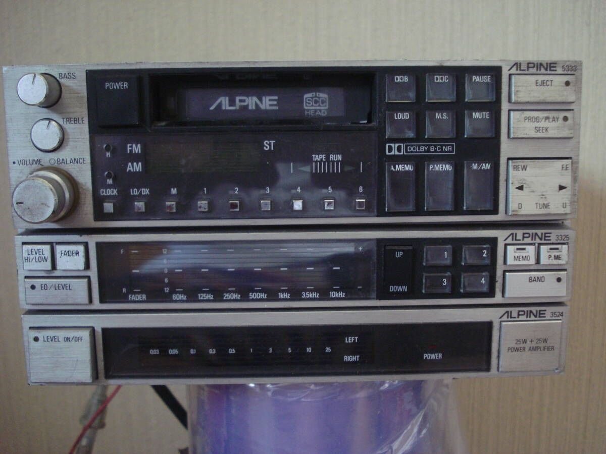

#57 OFFLINE   Kirg
Kirg
  • 539 сообщений
  • Регистрация: 02.08.2005
Отправлено 15 July 2022 - 16:30
ИМХО сейчас любой ширпотреб 90-х годов подают под видом "настоящей" старой классики. Хотя по сути, опять же строго имхо, это всё тот же ширпотреб только потерявший актуальность. Поскольку сейчас 50-100 ватт на канал для мидбаса ещё мало, для пищалок уже много.
Мне кажется такая штука
14209417439.360e4299375f48d58ed2da52350e
Куда интересней, потому как в своё время нехилых денег стоило.
Ну и вопрос. Если в усилке нет регулировки чувствительности. То при установке на пищалки куда лучше сопротивление ставить: на вход сигнала, на выход? Если на выход последовательно или параллельно динамикам?
