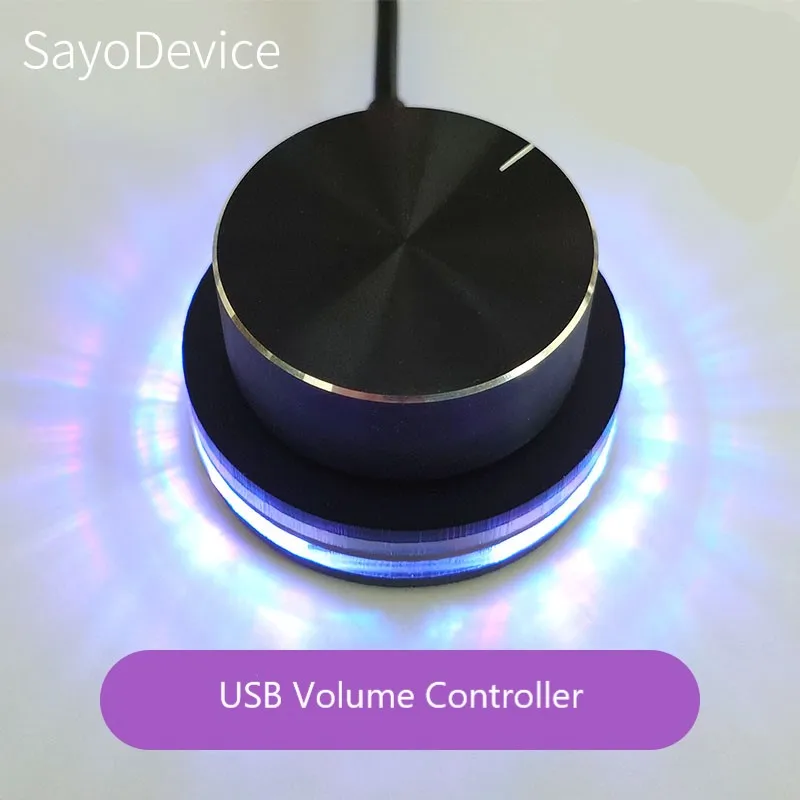

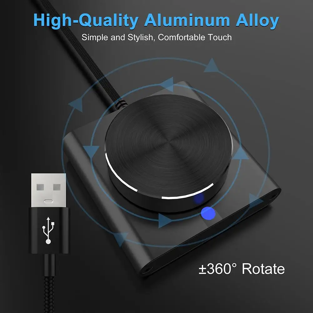

Напишу здесь, может кому пригодится.
Многим хочется крутилку громкости, а не кнопки, а на руле тоже кнопки, или вообще ничего.
Можно попробовать сделать самому (у меня на SPRO+ заработала как штатная громкость в магнитоле, а не для конкретного или активного приложения) из старой клавиатуры мультимедийной, где громкость в виде крутилки. Извлечь плату с хвостом USB и приделать в удобном месте. Энкодер можно вынести на проводах, если плата великоватой окажется. На барахолке можно найти рабочую клаву за копейки.
или купить на Али что-то такое
https://aliexpress.r...000035975150122
https://aliexpress.r...000041766212803
