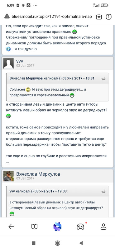

Была интересная тема, в далёком 2009.И люди ведущие обсуждение интересные. А так да, всегда находятся уникальные ушастые слухачи.)
Screenshot-2025-04-11-06-09-41-401-com-m

Хорошая позиция - упоминание Имён - приветствуется. упоминание соревнований некомильфо.
но это так, к слову и без наездов... :)
Быль.
Посидел я разок в Тигуане у Меркулова (в Тюмени).
Он в то время активно "топил за стену звука" и ратовал за вовлекательно-несоревновательный звук (но пересеклись с ним на АМТ :tongue:  ).
Посадил он меня к себе, полууложил на водительском и включил.
Помню что особого Кайфа ни ВАу от той "Стены" я не получил (не ну играло у него гораздо гораздее чем у меня), а вот огрехи по сцене (в виде оттяжек звука к басовикам отловил)
На замечание про оттяжку было сказано типа "да наплюй ты на это смотри какая подача как поётЪ".
Пыс. а потому ссылочка на гуру как то не очень в тему...
Пыс.пыс. Начитавшись разных рекомендаций, в том числе от гур и прочих корифеев захотелось мне "глубокой сцены" , сваял титьки на стойках, направив оси сч/вч чуть ли не в багажник.
В результате пришлось переделывать, причем дважды. Сначала на "центр между подголовниками" а потом на "в лоб". На этом варианте и остановился.
а вообще вот та тема
Ни на что не претендую. сплошь " моя имха"
Сообщение отредактировал: DядяВова - 11 April 2025 - 12:52

Ну там как бы, как минимум четверо чемпов евро, это конечно не победитель этапа в Барнауле, но всё же.)
Есть повод прислушаться.
