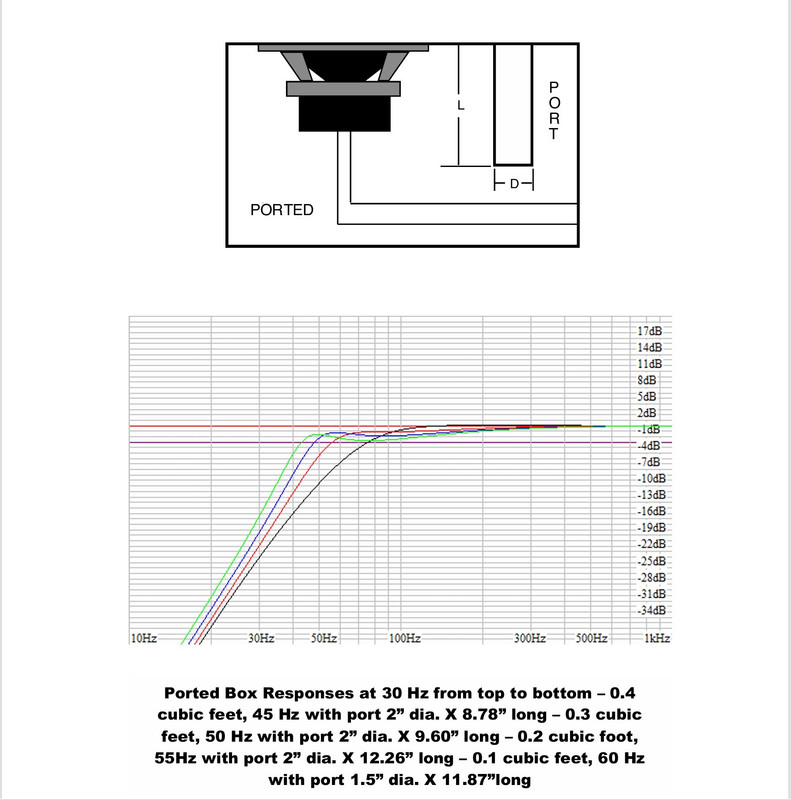

Миды я хочу разместить под сиденьями в боксах, вроде как должны поместиться. (Или за передними сиденьями, задний ряд демонтирован, плоский пол) Обязательно делать направление диффузора на лобовое стекло? или можно как на шаблоне?
Какой толщины фанеры достаточно для коробки?

О чем тут написано?))

Ширики ж мелкие, неужели в лицо никак не направить?
Написано там про размеры ящика в кубофутах и размеры порта в дюймах.

Про размеры понятно, не понятно что будет меняться в звуке в том или ином случае и какой вариант выбрать, или это в смысле, в зависимости от размера ящика, какой порт делать? Ничего не понятно

График же есть. Ну если саба нет - то максимально низко. Если есть - то в зависимости от диаметра.
ЗЫ Если эти миды навалить на полную, то шириков не будет слышно... Так что хватит, скорее всего.

Тогда нужно прикинуть объем ящика, и уже согласно него делать фазик.
0,4 кубофута это 11 литров, на минуточку.

Производитель пишет 0.5 к\ф, вроде 14 с лишним литров
"В фазоинверторном корпусе объемом 0,5 кубических фута он обеспечивает воспроизведение частот ниже 28 Гц. Компромисс заключается в том, что чувствительность должна быть немного ниже, что характерно для сабвуферов в целом из-за массивной конструкции подвижных частей, для перемещения которых требуется больше энергии и которые могут перемещаться на большее расстояние.
Опять же, компромисс заключается в снижении динамики, но здесь один динамик заменяет два. Магнитная система с использованием закорачивающего кольца над полюсным наконечником снижает модуляционные искажения до новых низких значений. Превосходный удар в среднечастотном диапазоне, учитывая размер устройства, гарантирует, что звук обладает той мощью, которую аудиофилы так жаждут, вплоть до 30 Гц в оптимальном корпусе."
