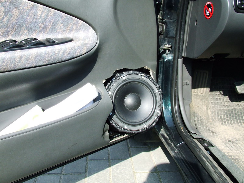

Сегодня нарезал резьбу на подиумах и прикрутил динамики на 8 болтов (каждый) + посадил динамик для герметизации на слой вибропласта. Стало давать копоти по полной программе! Если раньше посифонивало вокруг динамика- то теперь все идет в звук. На гитаре-контробасе в некоторых местах звук струны аж где то в груди хватает ;)
Реально звук стал чище.
Из косяков - в подиумах скапливается вода! Отчерпал с каждого по полстакана! В воскресенье дошумлю дверь и просверлю дренажные отверстия - что бы из подумов вода сливалась в дверь.

Сегодня подиум выглядит вот так!

Зело злой подиум. :)
Эстетику на верх уже придумал?

Для эстетики родная дверная обшивка будет переделываться (что бы закрывала подиум) и обшиваться чем либо, , на обшивку поставится родной гриль морелевский напротив динамика.
