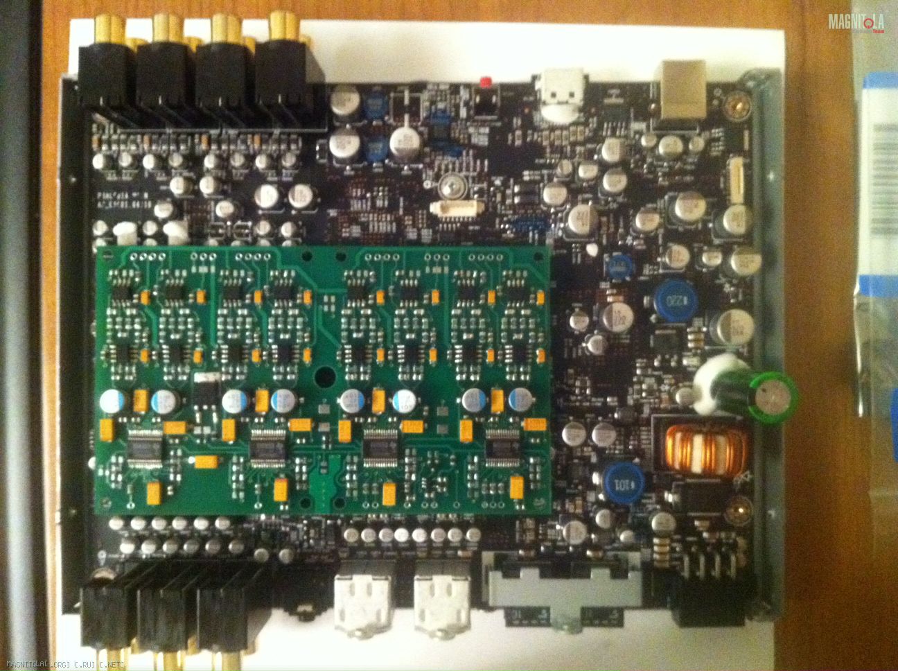

Плата Алексеем доработана: добавлена мс отвечающая за ресет цапов по питанию и введена дополнительная развязка по питанию (с дополнительными блокированными конденсаторами).
картинка

картинка 1
картинка 2
Конструкция получилась так же двухплатная как и в стоковом 701:D

А какие конденсаторы и резисторы стоят а ОС I/U если не секрет?Вот собственно как все будет в окончательном варианте крепления (сейчас вся цифровая часть уже подключена)
картинка 1
картинка 2

1. Каскад I/U не стоит отделять от LPF - так как они совместно выполняют функцию фильтра нужной добротностиА какие конденсаторы и резисторы стоят а ОС I/U если не секрет?
2. Где пленка, где NPO. Точность по резюкам 0.1%, конденсаторы какие были доступны. Но не хуже 2%

Ок спасибо.1. Каскад I/U не стоит отделять от LPF - так как они совместно выполняют функцию фильтра нужной добротности
