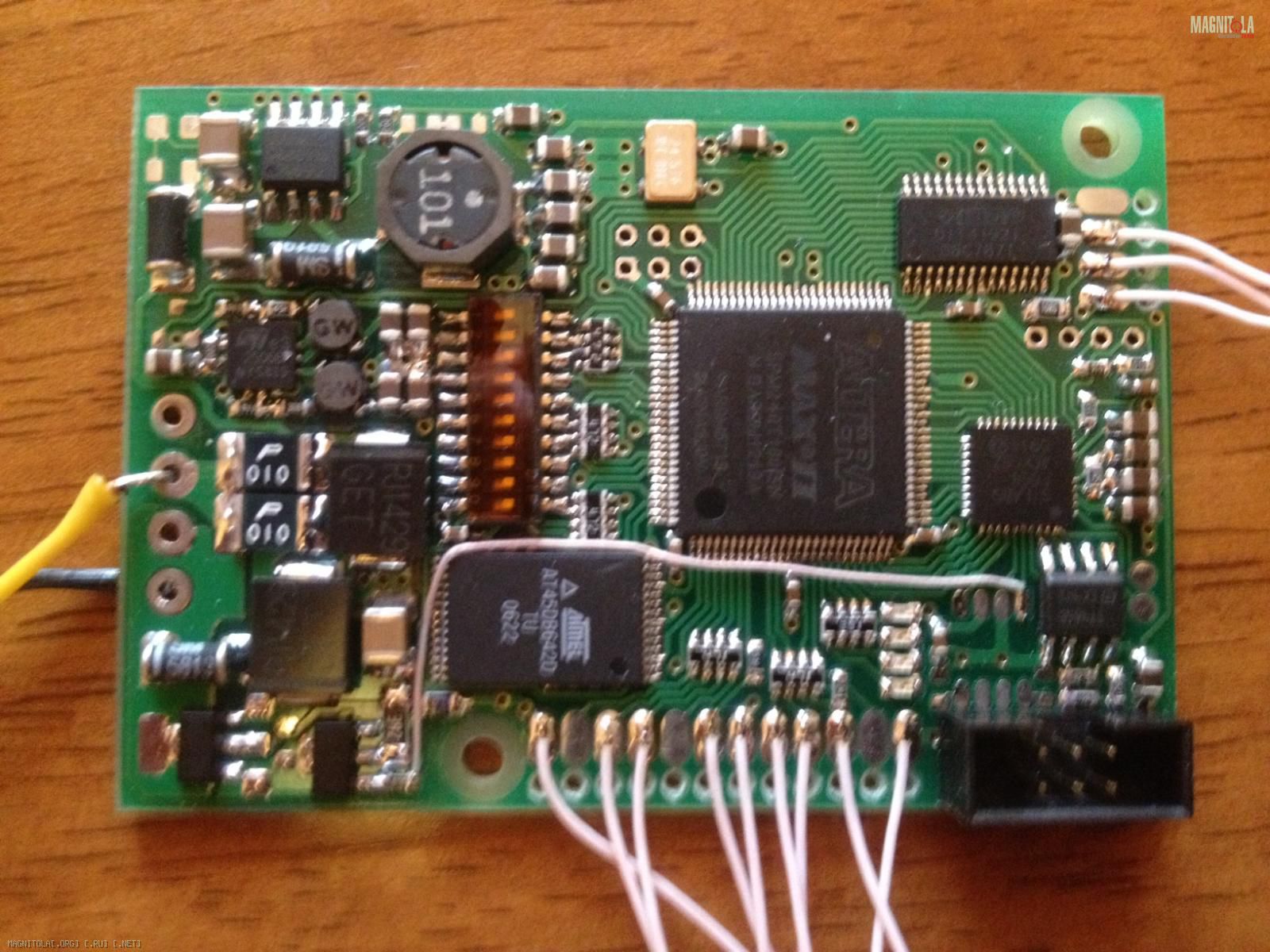

...решил сюда написать, дабы не плодить ветки...
В настоящее время решил скрестить твикнутый 800 проц со штаткой RRS. Для чего собственно занимаемся тем, что разбираемся в организации обмена данными и кодами управления в шине MOST данной машины. Контролер MOSTa построен на основе чипа МОСТ os8104
С каналом передачи данный разобрались: идет поток 256FS 16 фреймов по 16 бит с тактовой 48кГц, т.е. 8 стерео каналов. Есть потоки основного звука, есть навигации, парктронников, салонного микрофона и т.д. Соответственно эта часть работы сейчас программируется в плисине с тем, чтобы вытащив звук на внешний источник через TOSLINK, заменить данные фреймы нулями. Вся служебная "музыка" (навигация и др) будет идти через штатный усилок и нетронутый тыл, фронт и сч. Так же возможно сделаю коммутатор, чтобы например при нажатии на кнопочку "блютусное аудио" можно было на нову систему подать "аудиофильский звук".:D
Сейчас разбираемся с I2C, чтобы все управление так же было "прозрачным".

вести с полей. Сделали первую версию платки. На ней пока отлажен функционал, который умеет вырезать звуковой поток с выхода моста до входа DSP (сам поток в SPDIF на внешний проц, вырезанная часть забивается нулями), пока коды управления громкостью с шины I2C не снимались (по причине сильного отсутствия времени).
