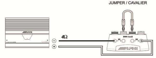

Добрый день. Извиняюсь, наверно очень разжеванный вопрос. Как правильно подключить усилитель к сабвуферу у которого сопротивление 2х2 Ом. Есть инструкция по подключению сабвуфера. Но не могу понять, что лучше, если усилок поддерживает 2 и 4Ом, какую выбрать схему подключения? Точнее, при разном сопротивлении по разному перекидываются перемычки в сабвуфере... Для 2Ом по одной схеме, для 4Ом по другой..

если усилок поддерживает 2 и 4 Ома то только последовательно..... на 4 Ома....

один "+" на головке соединить с "-". Другой "+" и "-" к усилку. Схема "последовательная". Сопротивление 4 Ома.
На 2 Ома ваш дин не подключить.

Если использовать обе катушки, то 2 Ома никак не получить...
Либо 4, либо 1...
1 Ом вам противопоказан... остается 4...

а почему тогда в инструкции нарисовали схему и на два и на четыре и на один ом? В комплекте с головкой есть две перемычки и в зависимости как я буду подключать (на сколько ом подключаю), эти перемычки и переставляются..

Отправлено 11 August 2011 - 20:32
т.е. такую схему использовать..

На 2 Ома - это подключение одной катушки...
