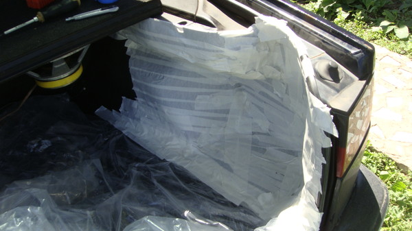

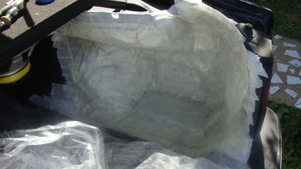

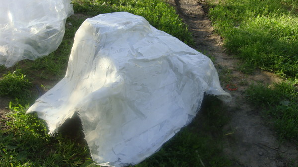

На данный момент из всего подключил только магнитолу, на время к штатным динамикам. Сеичас практически доделал стелс в заднее крыло (стеклоткань, эпоксидка). Делаю все очень очень не спеша, попутно читая инфу т.к. очень далек от авто.музыки. да и времени не хватает. В плане купить усилок ALPINE MRV-T420 на саб. По конденсатору то же читаю много споров, ставить или нет.... Да и тут чтото запутался, как мне всеж саб подключить... )))
Тут, чуть фоток как стелс делал:
На данный момент стенки короба 1.5см. Воду заливал, вышло около 22 литров.
