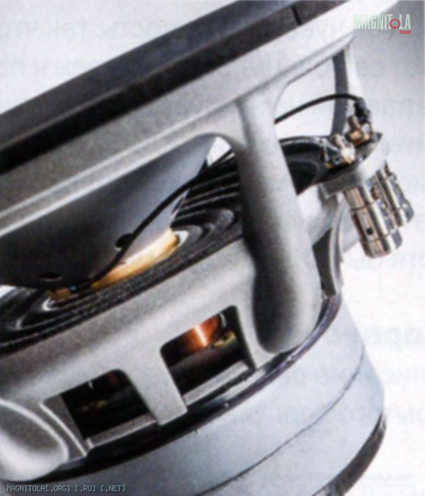

не я не про фокал, а вот конкретно в моем сабе, производитель пишет что он обладает открытой звуковой катушкой, это как:confused: тоесь это только для охлаждения играет роль или на звуке тоже сказывается?
вот, нашел фото
Фиг его знает что они имеют в виду... Скорее что у тебя катушка навита снаружи каркаса. Плюс под центрирующей шайбой есть обширные продувочные окна. Видимо так перевели со Шведского:D
Есть динамики , у которых катушка либо полностью внутри каркаса , либо разделена пополам (часть снаружи- часть внутри). Это наверное у них будет называться катушкой внутреннего типа;)
http://www.eighteens..._simple&pid=316
обрати внимание на рисунок катушки в разрезе под надписью Technologies.
