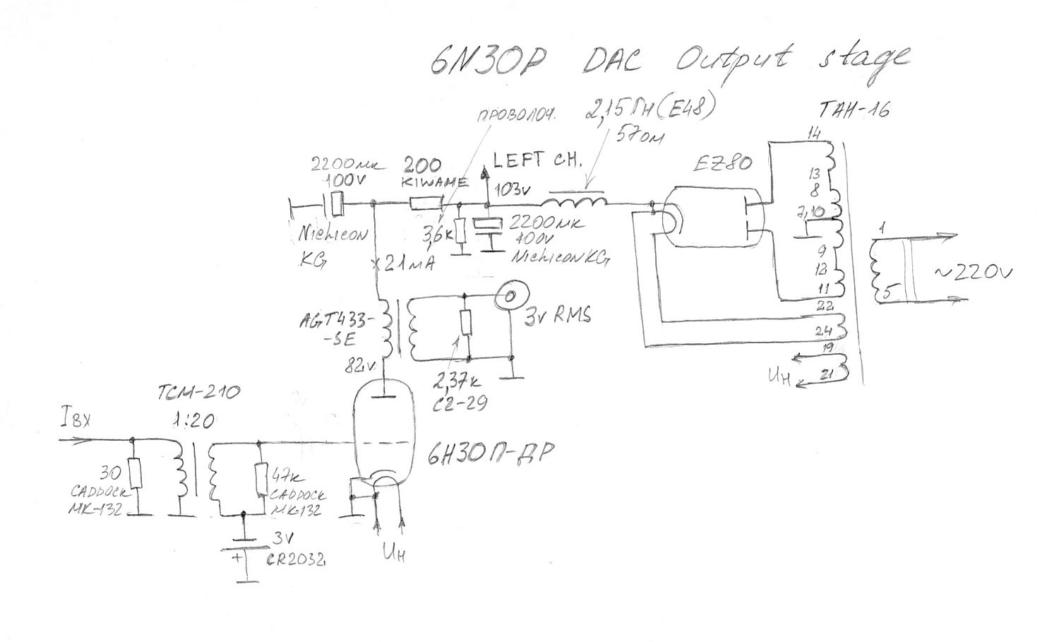

#25 OFFLINE   prohozhi
  • 7577 сообщений
Отправлено 17 September 2014 - 10:28
может рабочую схему в пример приведёте ???
буду благодарен :):):)
Для затравки: http://www.ankaudiok...com/dac2_1.html
http://forum.vegalab...read.php?t=9797
http://forum.vegalab...ead.php?t=16745

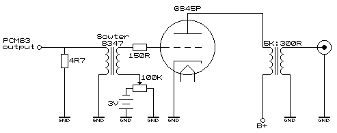

Из совсем готовых схем вот от производителя трансов Sowter:
http://forum.vegalab...32&d=1214754379

#28 OFFLINE   lexxm6
lexxm6
  • 5535 сообщений
  • Регистрация: 19.04.2007
Отправлено 17 September 2014 - 12:45
О, схемки пошли. Вопрос про резистор i/u можно? :)
Подобран опытным путем? Импеданс первички входного транса какой?
Просто производитель рекомендует 25 ом ставить в первичку, а у тебя всего 4.7
Как относишься к мнению десятикратного (минимум) увеличения импеданса преобразователя по отношению к сопротивлению источника тока?
Не оценивал динамику, особенно в нижнем диапазоне с таким небольшим резистором?
"Мопед не мой, я просто разместил объяву". Там вполне может быть очепятка, например не 4,7Ом а 47Ом... :o
Так-то люди и 10 Ом с таким трансом ставят: http://www.jensen-on...d.ru/disco.html
Про импеданс транса лучше у Sowter'a в доках искать.... http://www.sowter.co.uk/specs/8347.htm
