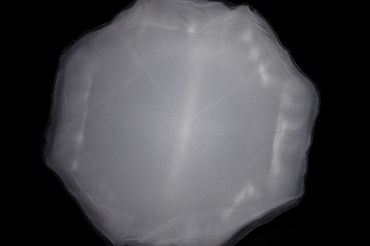

Ура! Доставили  мой октабокс. Первые пробы ничего криминального не выявили. Синюшность не заметил,ББ настроен на 6400 Кельвин. И неравномерность терпима. Может у тебя ранняя версия была,может с Али подвальную версию всучили-Х.З.
ф3.5   1*200сек.  ИСО 100 вспышка 560-3 на 1*16 мощности

Если будешь пыхать в темноте, то еще годится, если что-то будет освещено дневным светом (5500-5600К), то с твоим 6400 ты поймаешь веселые цвета из-за разности температур. По фото  - центр пересвечен, края темные. Ничего нового. Лучше тестить засветы/недосветы по появлению отсечки. Как только увидел отсечку в светах - стоп (запоминаешь цифирь экспозиции) и дальше смотришь как отсечка распространяется. Как только отсечка зополнила всю рабочую поверхность - стоп, смотришь значение экспозиции. Неравномерность получаешь разницей. Меньше всего неравномерности на глубоких параболических октабоксах, сюда как раз вписывается 55см в решении Триопо. Правда парабола для 120см огромная, такая есть) Чаще 90см пользовался для портретов.
