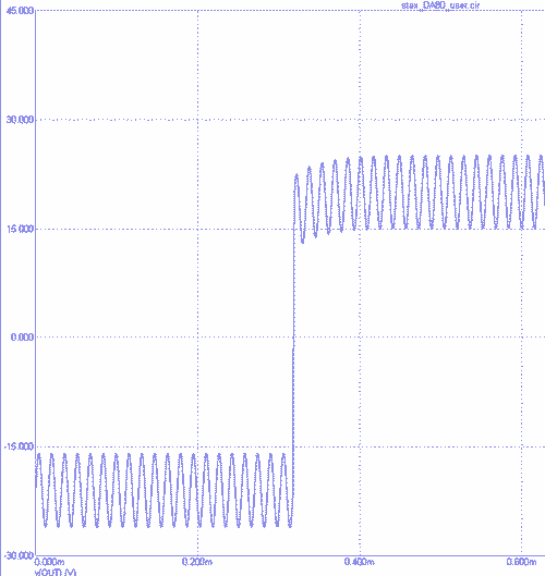

непонятно, вот картинка, определите постоянную времени ос плиз: http://amploid.narod.../Untitled-1.png
Ну не могу ,вероятно частота повторения прям имп мала ,как и мала частота модуляции.
Кстати завал переднего фронта не критерий в этом случае.У меня странное ощущение ,что сигнал не через УС ,а через RC цепь.

Вообще у меня там и нет никакой модуляции (модуляция это умножение), а просто сумма 63кгц и фронт с -30в до +30в на выходе. По частоте меандра: вам же не надо синхронизировать свой С1-112, картинка уже устойчива, тогда как вы не видите то что нужно измерить? RC? А какую же вы ждали постоянную времени ос и что это вообще по вашему такое?
Василий, не спешите, пусть шкипер для начала скажет ЧТО он делал, а уж потом ДЛЯ ЧЕГО, или вы, в отличие от меня, уже поняли ЧТО именно он своей шалобашкой измеряет? :)
ОС ограничевает К ус всего усилительного тракта (разомкнутое значительно выше), следовательно постоянная ОС не позваляет нормально усилить крутой фронт импулса ,а модулированная вершина пзволяет увидеть данный процесс.

Так у вас тест сигнал не такой как у меня на картинке? То есть у вас не сумма большого меандра с меньшим синусом большей частоты, или в чём прикол, какая модуляция нужна и чего/чем? Вобщем, мне видимо не понять полюбому, поэтому дайте лучше ссылку на эту или подобную методику/статью в адекватном изложении пожалуйста.
К сожалению ссылку дать не могу ,в свое время использовал журнал ЕЛЕКТРОНИКА переводной ,достались подшивки с
1974г по 1993г, нужный номер (приблизительно 89г) у меня скоммуниздили. Cтатья была о влиянии ОС на возможные
перегрузки входных каскадов охваченных общей ООС с выходными.
Cигнал в оригинале меандр с сложением только на вершине (однополярный) (я делаю отсечку снизу на амплитуду
синуса),но не вижу криминала и просто в сложении.
Cмысл методики в том ,что определяется частотная граница нормальной эксплуатации усилителя исходя из параметров
ООС.Ни одна ООС не может мгновенно передать сигнал на вход охваченных ООС каскадов,что приводит к перегрузкам на
время коррелированное с постоянной времени ООС.Это может происходить только при сигналах с высокой скоростью
нарастания переднего фронта. Для визуального контроля и модулируют вершину-в зоне перегрузки синуса не будет.
Исходя из параметров тестого сигнала (для разных усилителей может отличаться на порядок) и делают вывод о глубине и ориентировочно пост времени ООС.Cигнал подают после каскадов кроссовероов непосредственно на основную усилительную часть.Все это позволяет определить минимальную коррекцию для ограничения спектра сверху,осуществляемую на входе всего УС или в кроссоверной части.
Шкипер.
P.S.Если при подаче на RSA видно отсутствие синуса у переднего фронта необходимо ограничивать спектр перед УС
во избежание искажений,в тоже время большой завал переднего фронта без пропадания синуса это следствие излишнего ограничения входного спектра,что тоже не оптимально- при желании можно заняться входными цепями.
