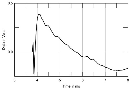

Ну вот первые попавшиеся:
***Саш, ну СТЕП это не показатель фазового сведения или НЕ сведения! У трехполоски СТЕП вообще ужасный и в меньшей степени схож с идеальным, но тем не менее ОНИ существуют и даже не плохо умеют петь. СТЕП это один из параметров который МОЖНО контролировать при проектировании АС.

Тут я вообще ничерта не понимаю., что происходит:

Вот, нашел сведенные :o :

Отправлено 14 January 2020 - 09:33
***Да! Это очень хороший! Я бы на твоем месте стремился,  в твоей будущей двухполоске именно к такому.
Разве?
Я понял так, что если сведено ПРАВИЛЬНО, то степ выглядит например как на последней картинке

#649 OFFLINE   Lex_audio
Отправлено 14 January 2020 - 09:52
Разве?
***ПРАВИЛЬНО (если говорить о полной правильности) многополоску с вообще не свести. Динамики не позволят! :) Иначе бы она уже существовала! :)
Ну, может быть не все плохо, если поставить АС на высокие подставки и сидеть напротив басовых динамиков на расстоянии пары метров. :o
А измерить степ респонз могли, например, по оси твитера или СЧ-динамика и на расстоянии в метр.
