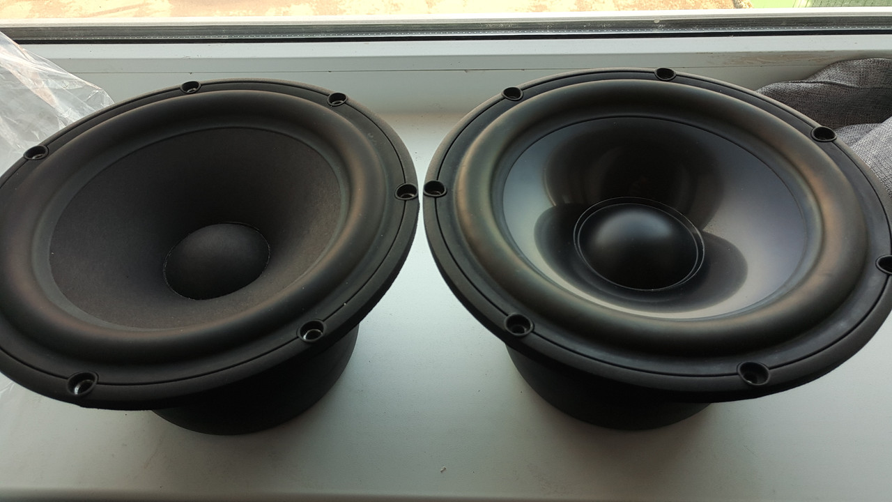

#717 OFFLINE   pitbull777
Отправлено 16 January 2020 - 00:24
Отвратительные басовики.
сканы скатились.
СтОят как чугунный мост, играют как кусок говна.
Даже при порезке 250 гц 2м порядком выедают ухо...
Я их Меджиду продал, он тоже недоволен, говорит просто какой-то писец....
перехожу плавно на полипропилен  :D
Нет я такого не говорил (что недоволен ) просто динамик оказались сложными в приготовлении  , по басу они просто  офигенные (кстати параметры близки к даташиту в отличии от многих других Scanspeak в том числе такие же 8ки на алюминии по параметрам с дабашитом ощутимо рознятся )  , проблема у них с выбросом на сч ( а это у многих серьезных динамиков так )  кричат на сч как резаные , И  есть вторая  пара 8Ом  Алюминиевые они беспроблемные сч отменно бас так же супер .В общем бумажные 4 омные (как на фото 3х полоски ) отличные но сложные приготовлении P90217-160717.jpgphoto upload sites .  P81215-152541.jpg  вот еще хороший вариант на вторичке дешевле Сканов в 3 раза а по качеству все достойно , как Scanspeak 22W он может но обладает совими преимуществами , быстрый четкий проработанный и выбросов на сч нет    И не для обсирания  , а лишь отзыв по факту прослушки  3х его  разных систем . Все , что слушал   Алекса  как то совсем ниочем , такое ощущение , что просто собрали слепили и продали , звук никак не старались получить , свел как то формально ( ровно вроде и ладно )  , а  звук  никакой .
Сообщение отредактировал: pitbull777 - 17 January 2020 - 13:18
