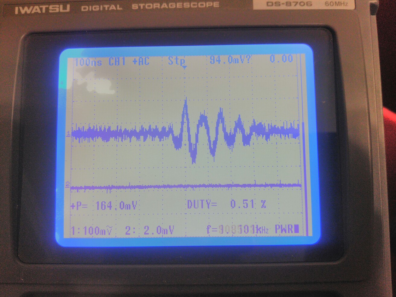

Кондерчики показывают емкость 7,7 и 8,3 (замеры на плате). Синус показывается во всех описанных точках одинаковый. Но получается что на столе все работает. Хоть бери и в морозилку ее, чтобы она заболела своей болезнью, при синдромах было бы проще понять на каком элементе все происходит.
Еще такой вопрос раз уж все мы здесь собрались. На линии 15В ослик показывает вот такие вот выбросы
Не многовато ли, или это может БП такой вброс делать?
 скорее всего в БП кондеры подсохли... многовато будет...
